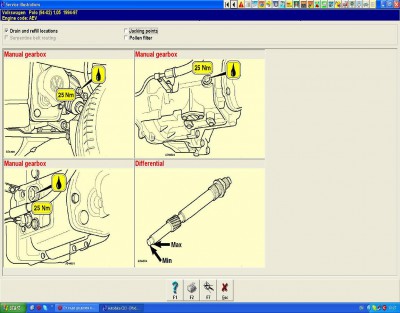

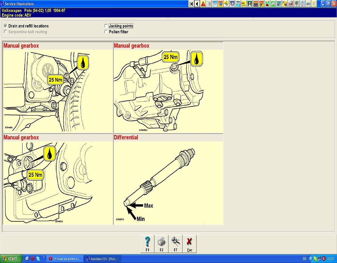

Има три варианта в зависимост от кутията.Ето вариантите

Колегата преди теб е показал двата варианта къде се намира погледни си на колата
