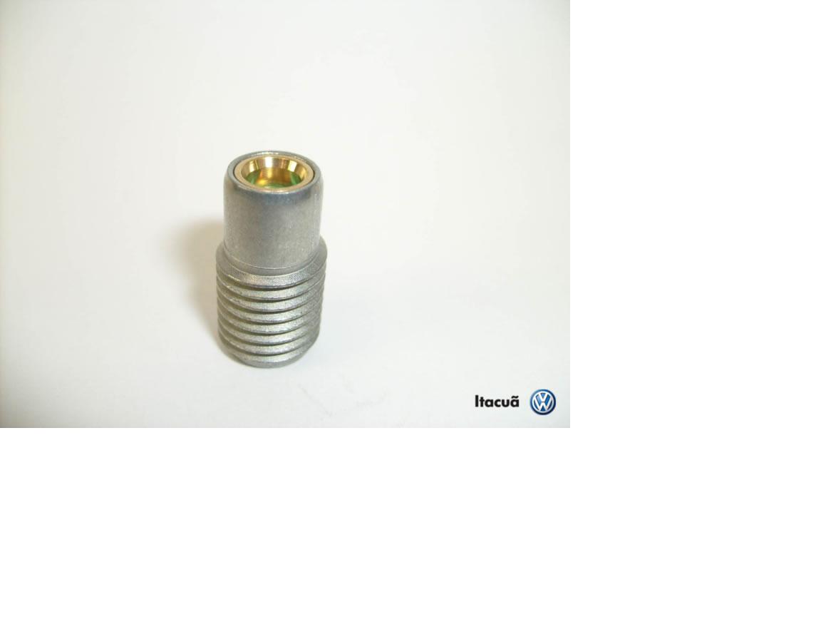

Колеги да попитам някой знае ли как работи и изглежда от вътре този клапан който "държи" маслото в главата.При мен на AFH-а седи на главата но при други модели на VAG виждам, че е на корпуса на масленият филтър. Там е работата ,че при мен и от двете му страни седи отворен, а пружинката просто си е вътре и не изпълнява никаква функция. :dontknow:
Благодаря!
P.S. мисля че, този клапан е еднакав за повечето модели VW

Това е възможна причина и за почукването при дълго време не палена кола.
Темата е интересна. Колега проверявал ли си по магазините има ли го тоя клапан и как работи нов?

Утре мисля да проверя по авточастите и ще пиша после каква му е цената.Моят в крайна сметка днес тръгна да се движи, но трудно и застава отворен или затворен. А иначе е най обикновенно клапанче възвратно.
И колега мисля, че и на твоят автомобил го има този клапан ,просто най вероятно е до масленият филтър а не на главата.
