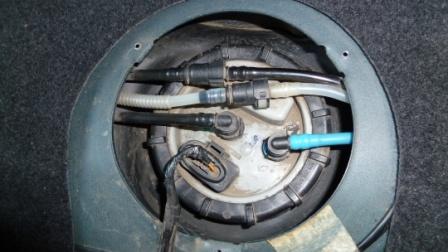

abcd
Мнения: 167
Регистриран на: Съб 22 юли 2006 16:52
Re: Поло вариант,1.6,АЕЕ,1998. Въпрос за бензиновия филтър
Мнениеот abcd » Пон 10 сеп 2012 21:37
Това е картинката:не съм сигурен дали високото налягане не е черното.
abcd
Мнения: 167
Мнениеот abcd » Вто 11 сеп 2012 18:01
Проверих при мен, към рейката на дюзите се вкючва черна траба. Синята е обратната магистрала.
