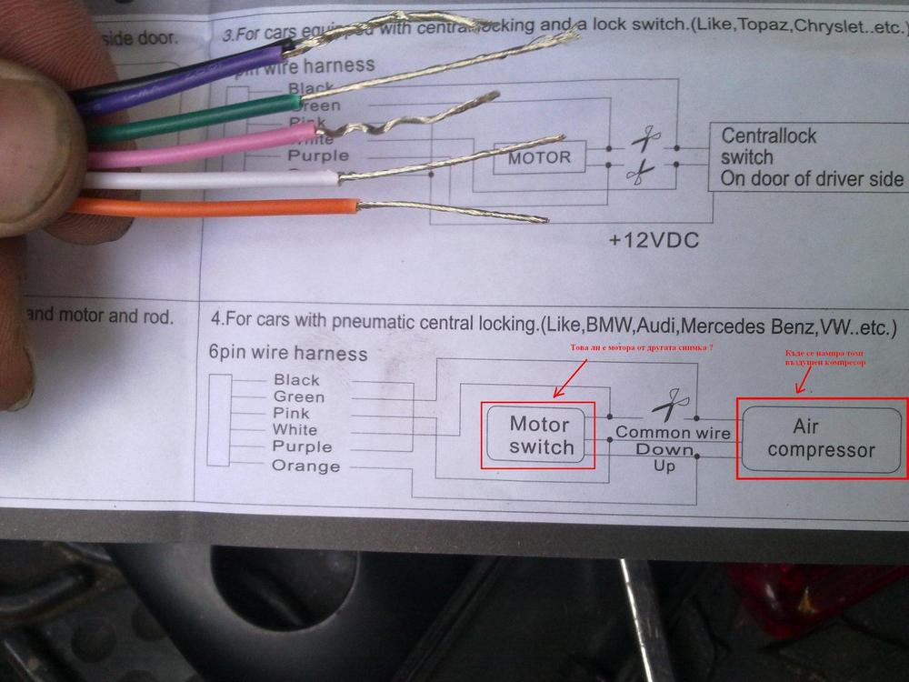

Здравейте колеги, купих си модул за централно заключване.
това е схемата
Схема
а това трябва да е моторчето на вратата
Моторче
въпроса ми е как да ги свържа и къде се намира въздушния компресор ? За повече подробности мога да дам в детайли снимки.

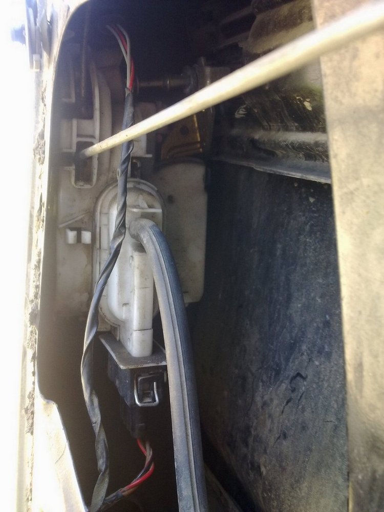

Здравей.компресора трябва да е в багажника,зад кората на десния калник.

Благодаря :beer сега ще отворя и ще го видя.Имаш ли си представа къде да свържа трите кабела (Бял, розов и оранжев) отгоре или отдолу и как да е подредбата им за моторчето става на въпрос ?

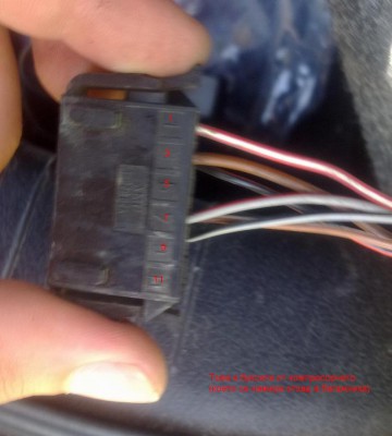

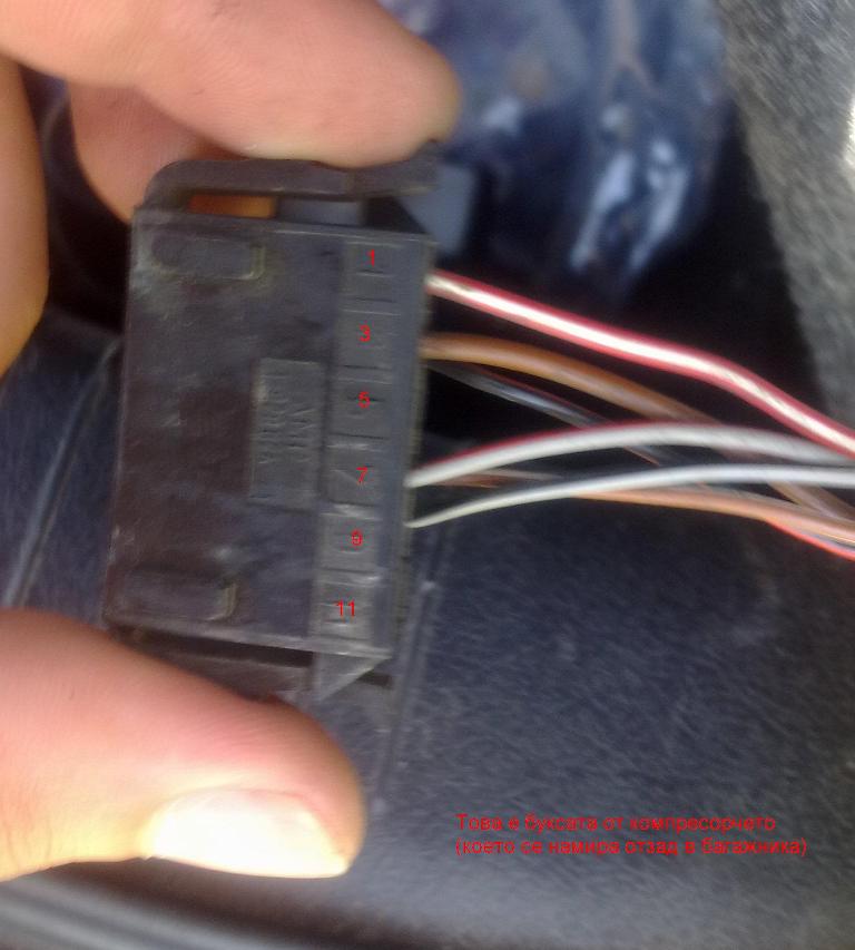

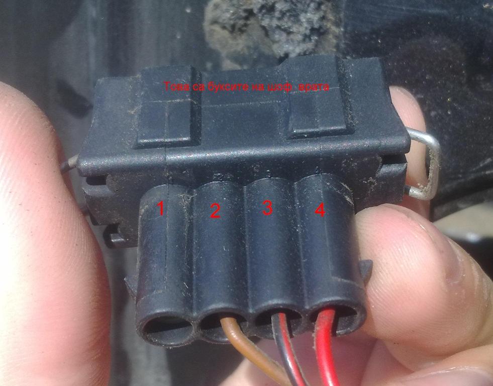

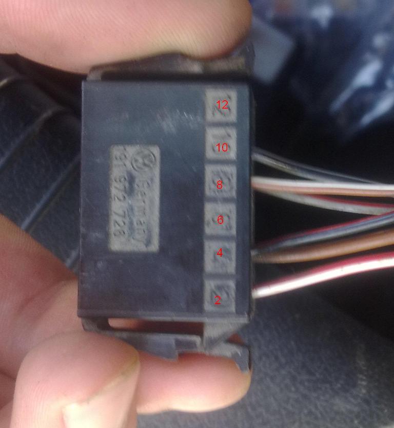

Започвам на ново историята с нови въпроси купих си компресор (понеже някой майстор) си го е харесал моя. Сега имам няколко въпроса и ако може някой да сподели схема на буксите кой кабел за какво е.
Ето снимки:
Букса от шофьорската врата
букса от компресора
букса от компресора

Не бърничкаи по кабелите от зад кво ша сложиш оправлението в багажника и ще му дърпаш + ли .Пипаи кабелите които излизат от шофиорската врата ( погледни ги кои цветове отиват на бравата)и управляват компресора долу в краката в ляво до бушоните излизат.Мериш на кои има + и с една карфица от него боцкаш един по един.Ще оцелиш кои отключа и кои заключа.
