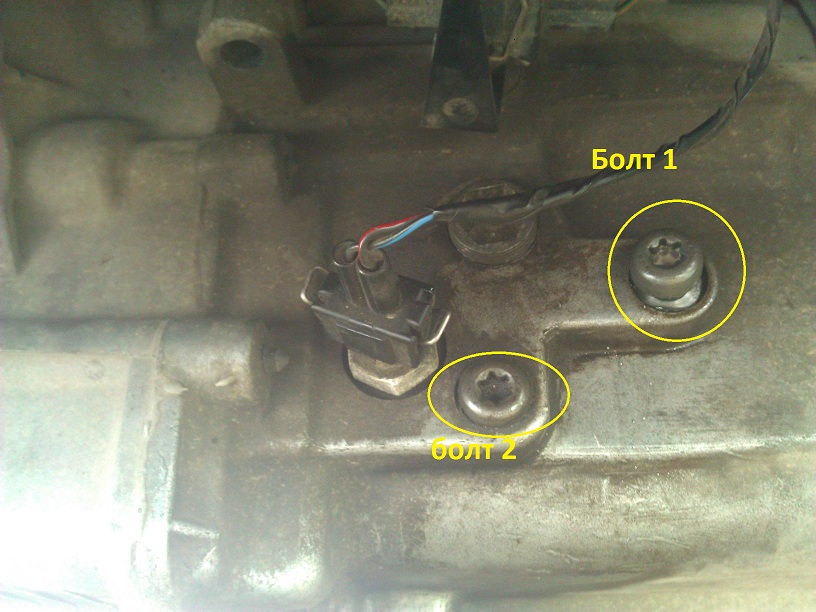

Здравейте, имам следния случай със скоростната кутия na polo 1.4 16v, като кутията не е оригиналната:
От скоростната кутия тече масло и не долях малко масло на скоростната кутия. На скоростната кутия около мястото от което се долива масло има 2 болта , които приличат на пробки на различни нива и с баща ми решихме да проверим от горната дали ще потее масло (дали е ок). Развихме горния болт и после се оказа, че не може да се сложи - не иска да се завие или тръгва накриво, когатоо се пробва да се завие. В резултат на това скоростите се превключват трудно - задна и 5та не влизат, а лоста се движи трудно. Явно това не са били пробки и нещо е объркано.
МОля, някой ако знае за какво са тези болтове и как се завиват да помогне. Прилагам снимки.

а резбата как е на болта и на ск кутия здравилиса щом трагват накриво

Ами резбата се е изяла малко. Имаше нещо синьо като боя на болта.
Някаква идея какво следва?

Следва да вземеш лепило за резби и с късмет да ги завиеш хубаво! И друг път не прави такива глупости. Пробката е горе - 17 номер шестограм. От там се долива маслото , докато протече. Дано не си карал много таака с малко масълце... :bishop

Не искат да се завият щото сигурно от вътре нещо им пречи.
От четенето от форума имам спомен, че са фиксатори за някоя/и от скоростите.
По добре потърси компетентна помош или изчкаи някой колега в час да се изкаже.
Не бързаи с фиксатора за резба, напъването и т.н.

Това не е ли за вилката за задна скорост или за датчика за скоростомерът.

bahyr написа:Не искат да се завият щото сигурно от вътре нещо им пречи.
Да, не е трябвало да се отвива този болт, защото държи нещо вътре и при развиването се е разместило. Колата не искаше да мръдне. Закарахме я с дърпане и държене на съединителя на майстор и тези дни ще се види. Каза, че ще се опита да я оправи без да сваля цялата скоростна кутия.

Държи трите пръта вътре дето по тях лагеруват вилките няма да стане без сваляне или трябва да е факир.При отваряне да огледа лагерите че ако си с АФХ мотор знаеш са им консуматив.

С AFH мотор е полото, а скоростната кутия не е оригиналната. Тези лагери къде се намират - от мотора ли зависят или от кутията.

зависят от кутията,но щом не си с оригинална значи може да няма проблеми,но това не значи,че като е сменяна не е сложена кутия от АФХ :beer

От кутията

Това дето сте отвили е за вилките както каза колегата, за източване е при лява (късата) полуоска шестограм 17мм. а се налива точно над датчика за задна, то се вижда и на снимката шестограма :beer голяма беля сте направили

Отворили са я и са оправили каквото е имало. Малко е променено превключването на скоростите, но се надявам да няма проблеми.
