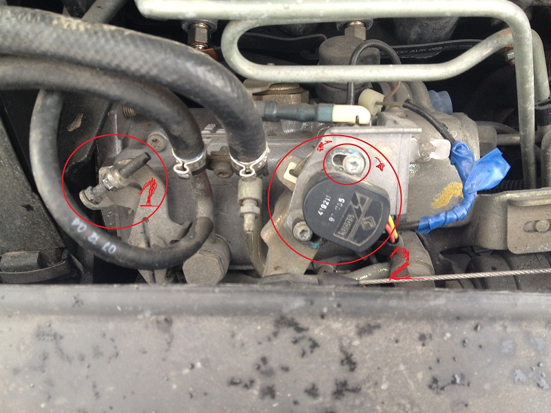

На снимка 1 е болта който имам предвид при отвиване падат оборотите при навиване се дигат.
На снимка 2 е нз какво е точно казаха ми че е стъпково моторче и съм посочил че то може да се мести в 2 посоки на ляво и на дясно. то съшо дига оборотите но към него има 5 6 жички и мисля че не е редно да се пипа обаче маистора го завъртя надясно ... някои да е наясно !?

Здравей, от 1 се регулират оборотите за празния ход, по принцип трябва даса 950-980об/мин. Това ограденото с позиция 2 отговаря за ЕГР клапата, как точно е изпълнено вътре незнам, на някой места четох че е като потенциометър на други че е с 2 ключета. Не би трябвало да влияе на оборотите на празен ход. Мен ако питаш отбележи къде е било преди върниго къдео е било и от позиция 1 си нагласи оборотите.
