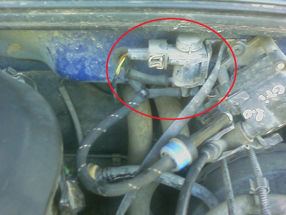

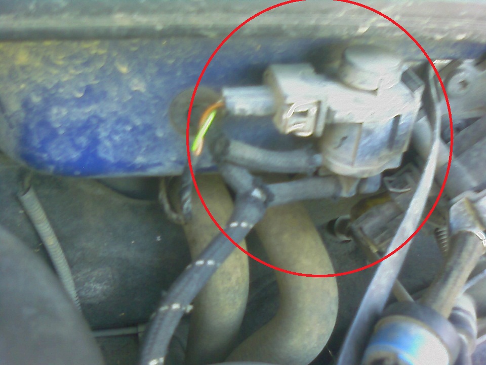

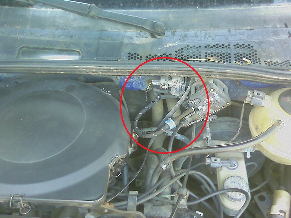

Здравейте колеги преди няколко дни си играх с колата и видях че имам някакви вакууми които са разкачени. Става дума за поло АЕА двигател с климатик. Ето снимки на въпросните маркучи и някакъв датчик които не го знам също за какво е.

Този клапан е да ти затваря клапата за въртене на въздуха вътре в купето единия краи на вакума се вкарва между маркучите на радиаторчето на парното трябва да има една бяла цицка а другия е на смукателния колектор някъде под кутията на въздушния филтър около моното.Като ги закачиш запали двигателя махни филтъра на купето и натисни копчето за въртене на въздуха в купето за да видиш дали затваря клапата.

За да не стане някоя грешка може ли малко по пална информация като например кой край отива към всмукателните колектори и кой отива към клапата и къде е точно тази цицка за включването му :) ще ти бъда много благодарен за тази информация :)
