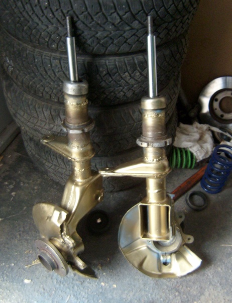

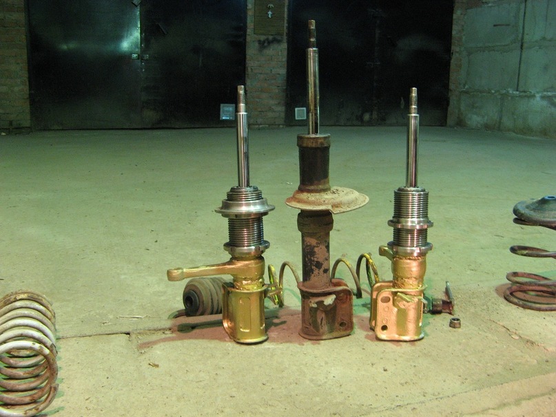

Проблемът, е че колата е доста смъкната и с старите амортисьори тампона се смачква и удря на купе. Опитвам се да намеря твърди двоинодеистващи амортисьори, които да са по къси от старите за да мога да намаля самия макферсон на височина. Нещо като това от снимката по долу. Прилагам и снимката на моя макферсон, който е с нормална дължина. Помогнете ми, ако имате идея какви или от какво да взема амортисьори за да си карам количката :(

другите от първата снимша са спортни с регулиране на височината.

Не ми става ясно на кое точно казвате регулируема дължина. Май се бъркате с регулажа на височина на пружината.
Варианта за скъсяване на стержена е ясен със помощ от стругар, но аз искам самия цилиндър да е по-къс. Стандартния цилиндър на предния амортисьор е 345мм, а на мен ми трябва около 300 или по-къс.
