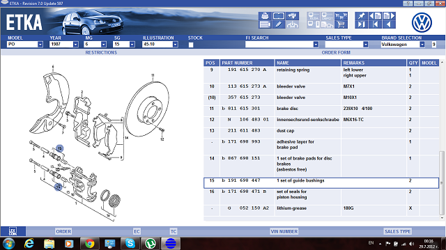

Колеги правя ремонт на предницата и днес за да развия два запекли болта на спирачния апарат отпред се наложи да скъсам гумените уплътнения , който в последствие се оказа че болтовете минават през тях . Къде да ги търся ? И евентуално ако някой скоро е купувал такива да ми кажа и цена. Колата е Поло 86ц

В почти всеки магазин за авточасти ги продават, ама се води ремонтен комплект и включва тези гумички и гумата за цилиндърчетата.За опел съм купувал 10лв за предните апарати , за пасат съм купувал 20лв само за един апарат.Не знам за полото колко ще искат.Успех!

Взех втулките , тефлона се заменя изцяло от гумена втулка .Цената е 10 лв за комплект състоящ се от две гумички . :D

Само да добавя , не забравяйте да сложите високо температурна грес , защото апарата започва да задържа :beer

И от тефлонова пръчка ф 10-15 мм 1 стругар ти прави втулките за 5 мин срешу 10 лв. или почерпка. Тия мизерни гумички след 1г. ще са леш.
За смазката има на медна основа на около 980 гр Ц / сега е помня точната цифра но е в порядъка на +-50 гр/

От магазина ми казаха че са махнали тефлона защото се спичал .

дрън дрън. Тефлона издържа на + 240 Гр. Ц. Как ще се спече. Гумата пряко сили едва крета на 120 гр ЕПДМ . Тия са от проста гума на 90 грЦ и се радвай, ако изкарат 6 мес.
Въобще не прави сравнение с тефлон и гума/за рази цел.
Тефлона е самосмазващ материал, не задира, гу7мата хич не е смазващ м-л . Да тефлона е скъп материал.
