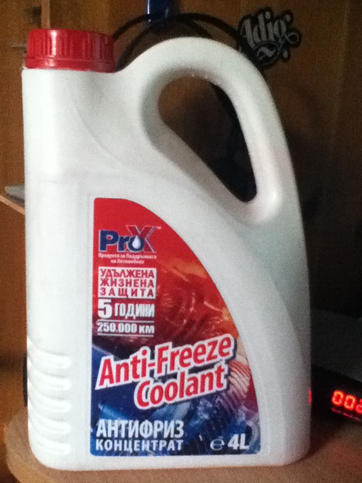

    Ето този е антифриза дано не е някой много голям боклук.

    Колега ще ме извиняваш ама не мога да разбера такива хора като теб. Как ще отидеш в магазин за хранителни стоки и ще вземеш антифриз, а има хора които и гуми купуват. Толкова автомагазини да беше влезнал поне в един. Това е боклук което си купил и последствията от подобно нещо е разяден блок. Има стари теми в шкода форума със снимки за неразбиращите!
    Най добрият е от предствителството на шкода оригинален г12++ 13лв литър концентрат -38 градуса.
    А дот4 течност феродо текстар или ксквото и да е известна фирма свързана с автомобилни части, а не със зеленчуци. :banghead:
