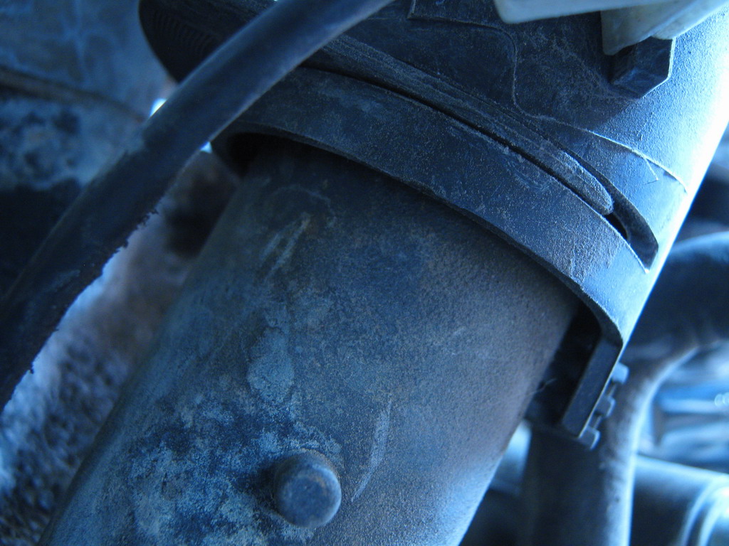

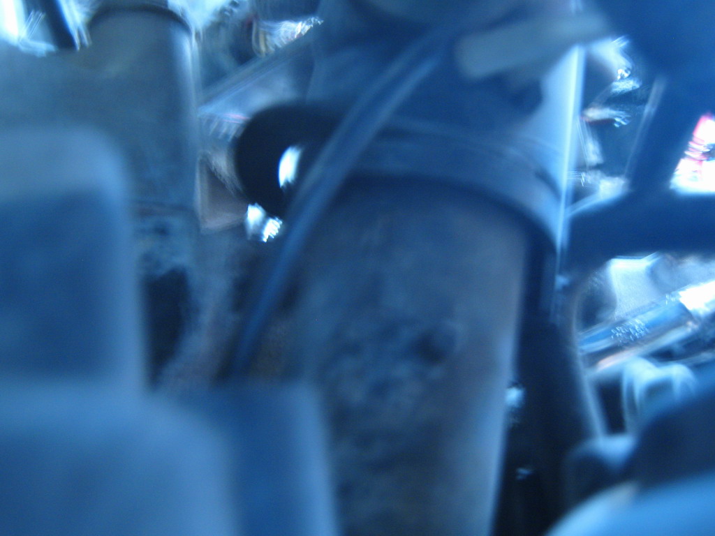

Здравейте,предстои ми смяна на въпросния корпус.Всичко там е ясно по смяната само тази тръба зад двигателя която идва от водната помпа към корпуса на термостата е хваната с някаква скоба. Че въпроса ми е каква е процедурата със изваждането на тази тръба от термостатното тяло.
Ето и малко снимки:

Това не е скоба а тъй наречената фиба както ти е на на температурния датчик само че голяма след като я извадиш вадиш термостатното тяло като го издърпваш а тръбата към водната помпа държиш неподвижно не ти трябва да вадиш и тръбата ,че после трудно ще я сложииш.Успех

от някоя автоморга. Как без тази фиба тръбата не излиза ли?
