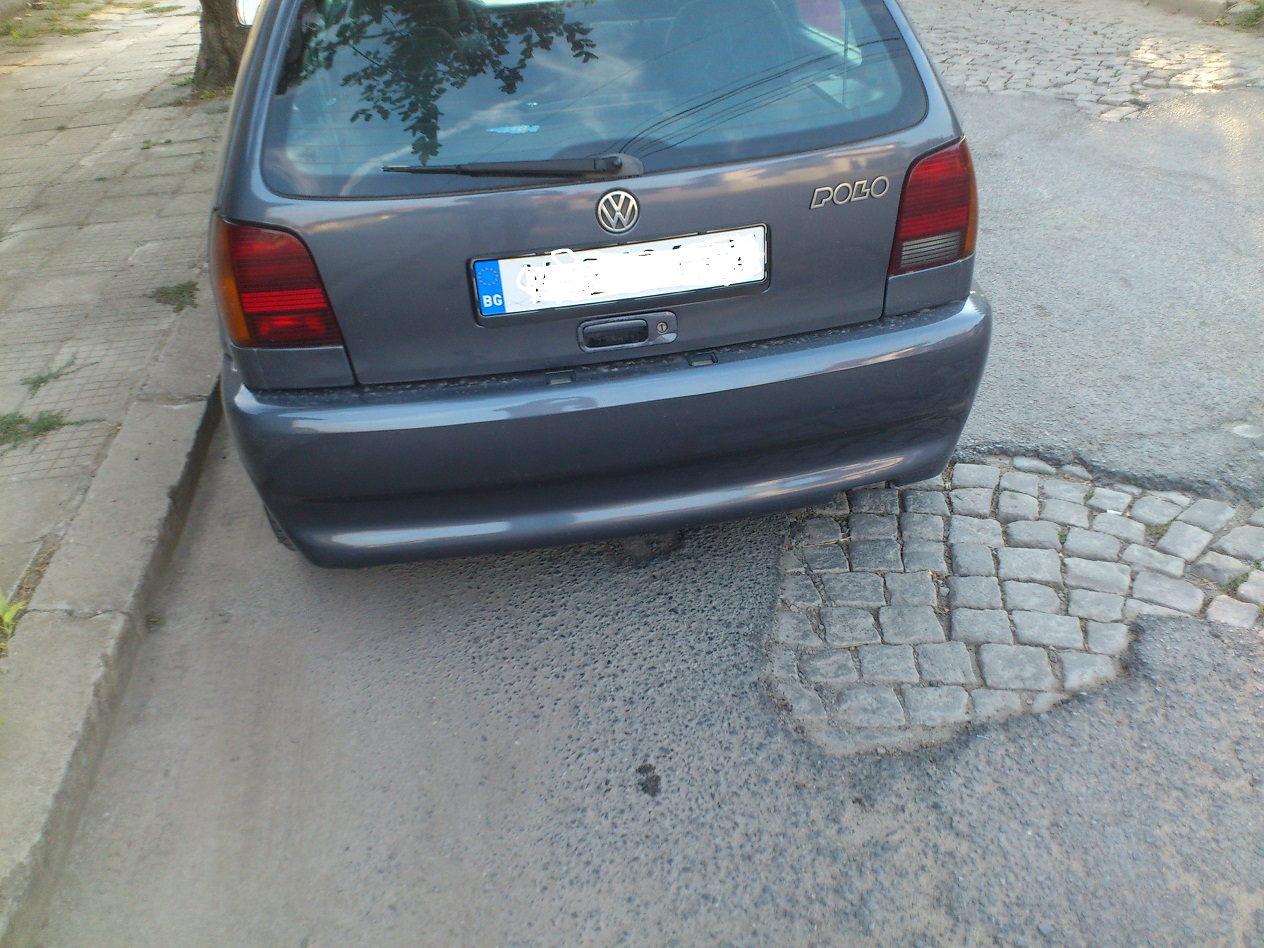

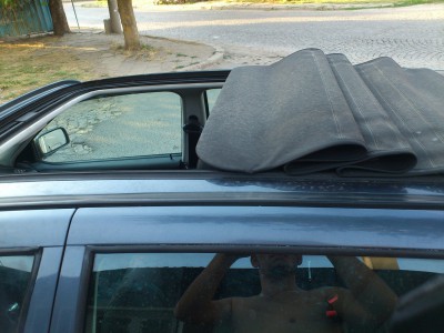

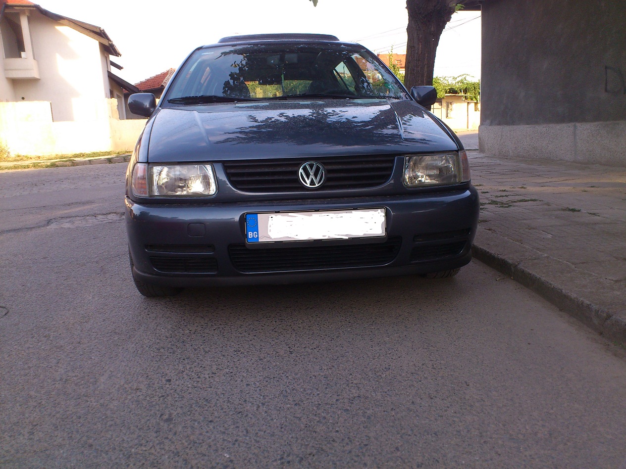

Да ви питам да ли знаете нещо повече за така наречената серия поло спорт на скоро за купих поло 1.4. 1997 спорт но интериора на самата кола е малко по различен от другите полота.
с 4 вратие. предната броня много по различна от с тандартния модел и има мек таван като я за купих ми казаха е била спорт серия можетели дами помогнете имали разлики от нормалната серия

Като гледам по снимките нищо спортно не виждам! Погледни си в талона и кажи кода на мотора! Ако е AFH (1.4 16v) е що годе спортна и е 101к.с., също така има 6N type поло което е 1.6 16v(също е спортна), но такива в София да ти кажа не съм виждал, но модел на поло 6N ГТИ или спорт НЯМА имай го в предвид, това са модификации! Най много да са те излъгали, за да си сигурен и да можем да ти кажем нещо повече трябва да споделиш кода на двигателя или поне да кажеш колко коня е та да гадаем? Ако е 75к.с. не знам каква спортна модификация е това. А това за бронята - води се широка броня за тип Поло 6N0 и се слага на по-новите модели 96-99г, и в нея няма нищо спортно, но те не подсказват нищо за колата, защото може колата да е била с тесните брони, но да са и сложили от широките! Погледни тук viewtopic.php?f=7&t=178487
Не се подлъгвай по снимките за това какъв ти е модела, най добре си погледни малкия или големия талон и кажи кода на мотора както написах в началото :)
