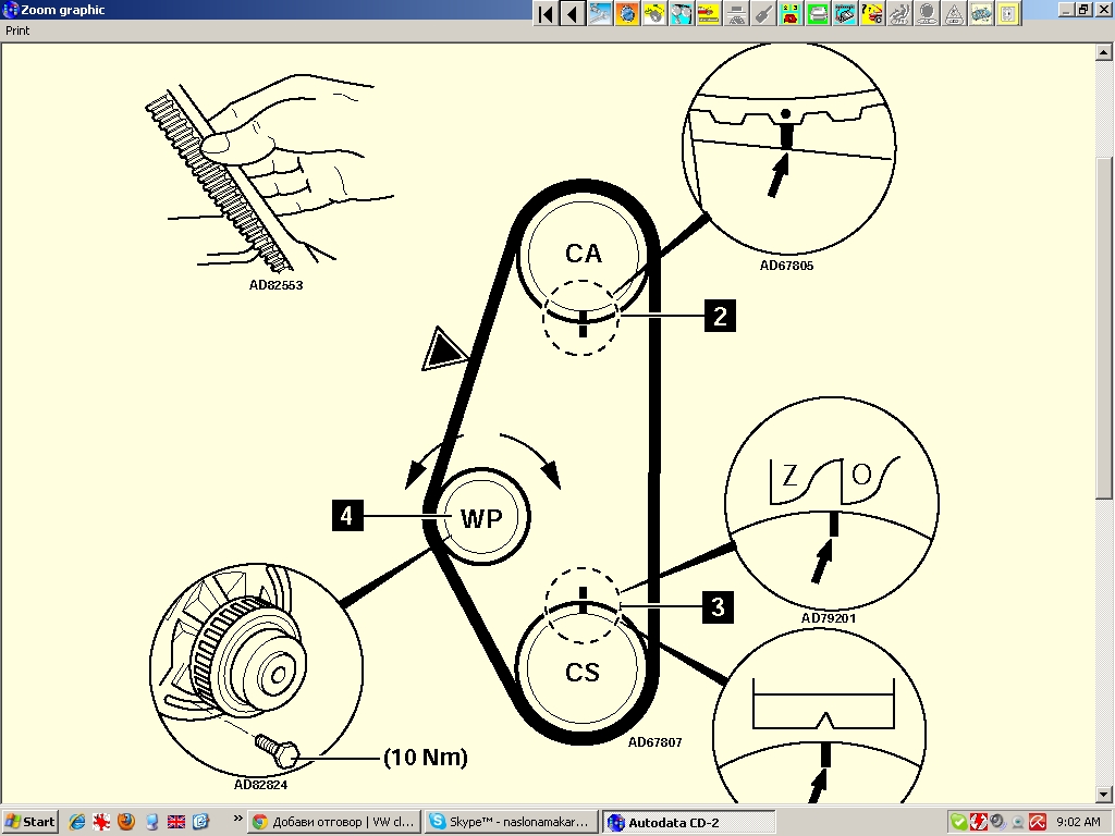

Мнениеот stefan4o » Нед 23 сеп 2012 8:03
То няма кой знае какво за изкормяне. Ето ти схема за ремъка и белезите му за AAU, където CA - Camshaft - разпр.вал, WP - water pump - водна помпа, CS - Crankshaft - кол.вал.

Само 1 нещо не ми е ясно... Този болт за който пише N10... Какво трябва да означава, да издържа натоварване от 10 нютона или да се натяга до 10 нютона...Между другото се появи и още един проблем - след смяната на гарнитурата, двигателя яко предърпва на ниските обороти (забележка- дюзата дето е под въздушния филтър е по-голяма то оригиналната, така че бензин се подава. Давайте идей, че аз само за свещите се сещам :?
