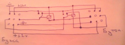

Привет!
Вчера пуснах тема, но си открих грешка и публикувам на ново.

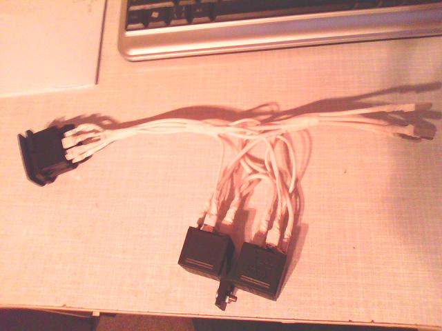

След серия от проблеми с бутоните на полото на ел. стъклата, взех кардинално решение и организирах управлението през релета. Отне ми време и средства , но резултата е на лице.
Прикачам схема и снимка как изглежда, зад панелчето има доста място и не е проблем да се сложат релетата, обвити в подложка за паркет, за да не тропат.
Схемата е работеща и е тествана.
Който има въпроси да пита! Насреща съм... поиграх си...

би ли уточнил за какво са релетата

Ами, понеже бутона директно управлява двигателчето, и от комутацията се получава искрене, следствие нагар по контактните пъпки на бутоните. Веднъж разглобен и "почистен" (зашкурена повърхността на пъпката) всичко отива по дяволите понеже двете повърхности не са никога повече успоредни. След това искренето става още повече заради намалената контактна площ и копчетата се прецакват още по бързо.
:Mr Green Fun
След релетата вече тока през бутона е минимален (управлява реле... за 2,60 лева) искренето е редуцирано и си имаш копчета за мнооого дълго време...
Очаквах да има забавяне , да станат лагави, но не се познава по никакъв начин че има реле, само ако слушаш и гледаш мнооого внимателно.
