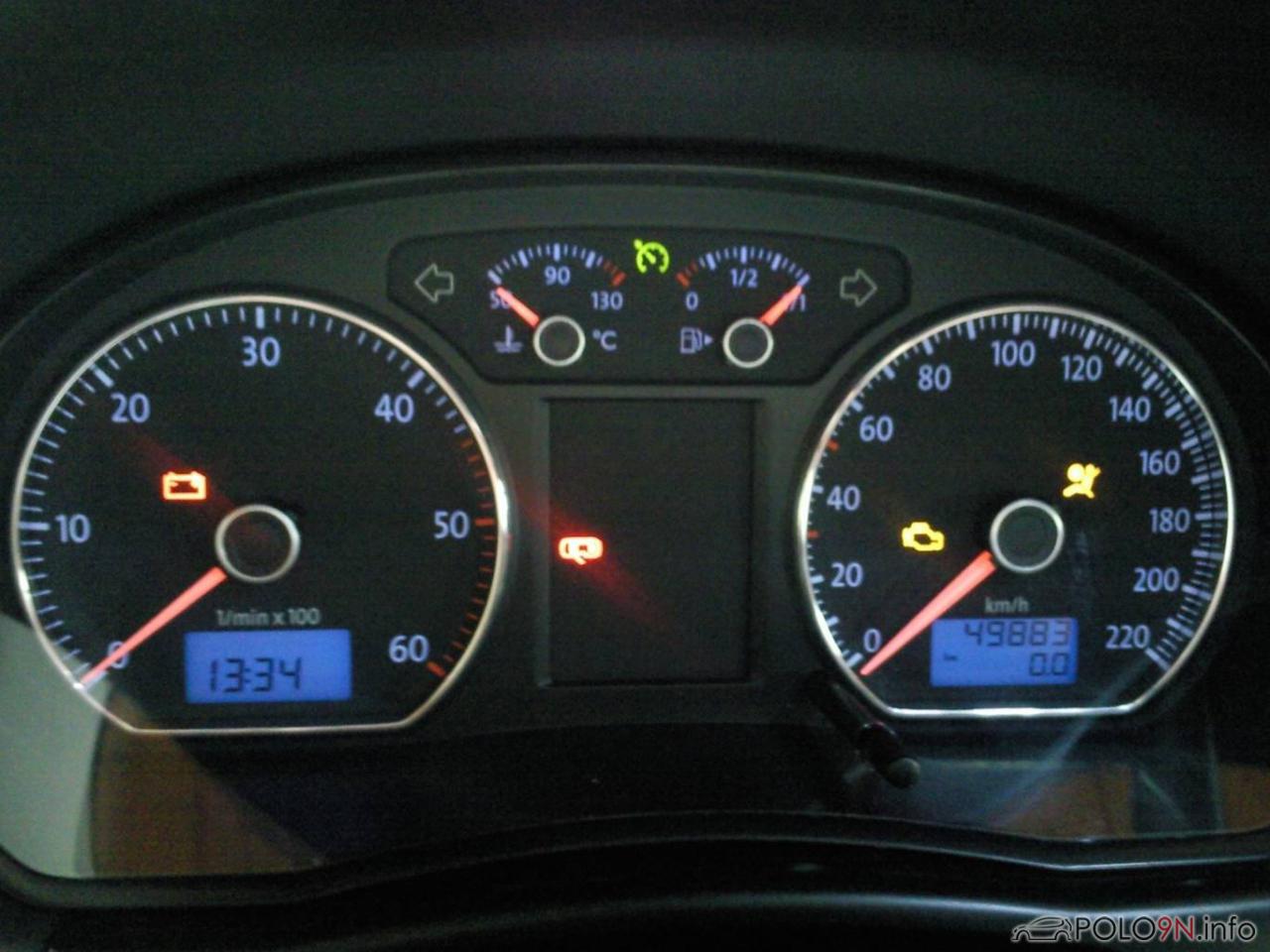

Re: Въпрос относно сигнална лампа на таблото (Поло 9N)?
Случайно да е тази?

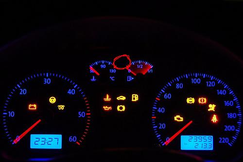

И аз искам да използвам темата за да питам относно лампичките по таблото.
На тази снимка ме интересува лампичката в централната зона с лампички, която е точно отляво на тази за отворена врата и над тази за маслото(демек горе в ляво на средните лампички). Моля, който знае да каже за какво е, че днеска сутринта ми светна
Това е за охладителната система. Ако светне, значи, че колата има вероятност да е пред прегряване, но тогава температурата на водата ти ще се покачи. А когато температурата ти е добре, може да значи, че някъде имаш загуба на охладителна течност и индикатора светва. Виж си нивото на антифриза.
благодаря за бързия отговор, при положение, че колата беше току що запалена- значи е нивото на антифриза, което наистина ми беше ниско като гледах преди няколко дена...
Колега антифриза си е
Като паднат температурите и антифриза ти е малко светва лампата после гасиш колата палиш изгасва и след известно време се пуска отново. Сменяш антифриза и си 6
plamen_vv написа:Случайно да е тази?
Точно там се намира лампичката, но доколкото ми е известно това е круиз контрол, а колата не е оборудвана с такъв...Все още продължава да премигва и не мога да разбера какво е.
