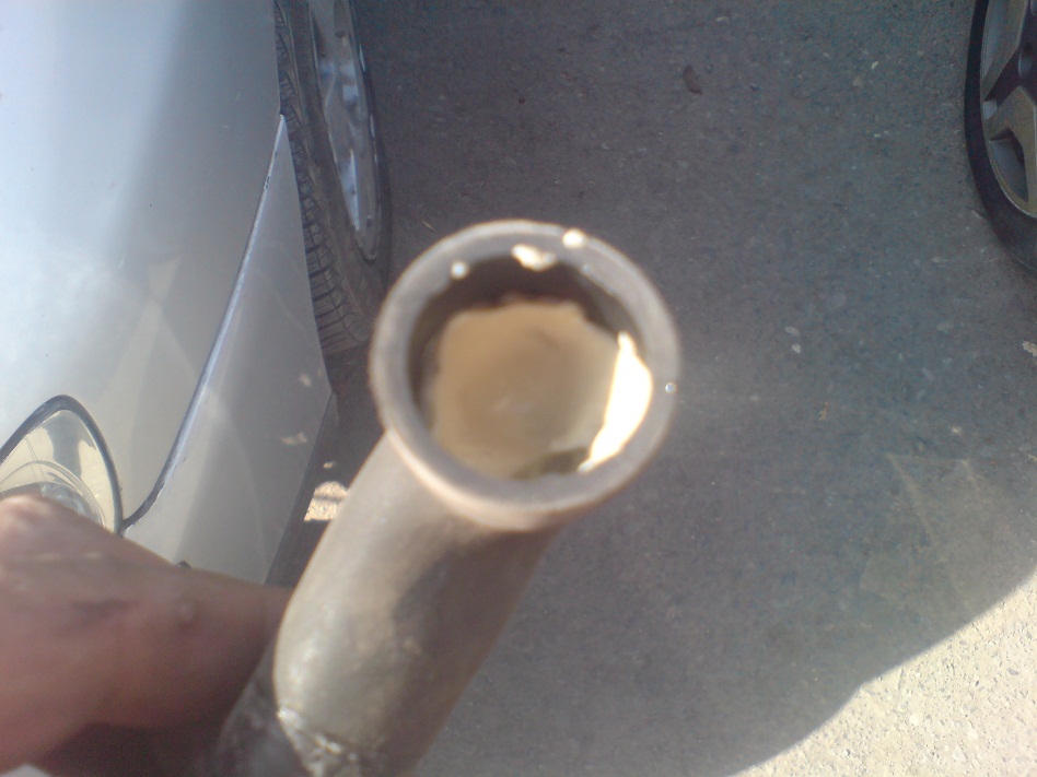

Няма как да изгори 1.5 за 2 седмици.При мен миналата зима се плиучи следното.В големите студове ми замръзна сепаратора за картерните газове и от налягането ми изкара почти цялото масло през пръчката за 5 км.

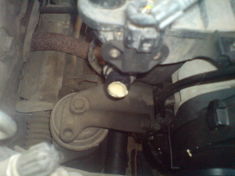

Двигател 1.4. миналата зима.Омасли капака и около щеката.

това е класика при поло и на мен се случи. сепаратора трябва да се измие хубаво с бензин, от моя излязоха половин кило боклуци. чувал съм, че има доработка с нагревател за полота които се карат в студени страни. някой да е чувал такова от някъде да може да се вземе?
