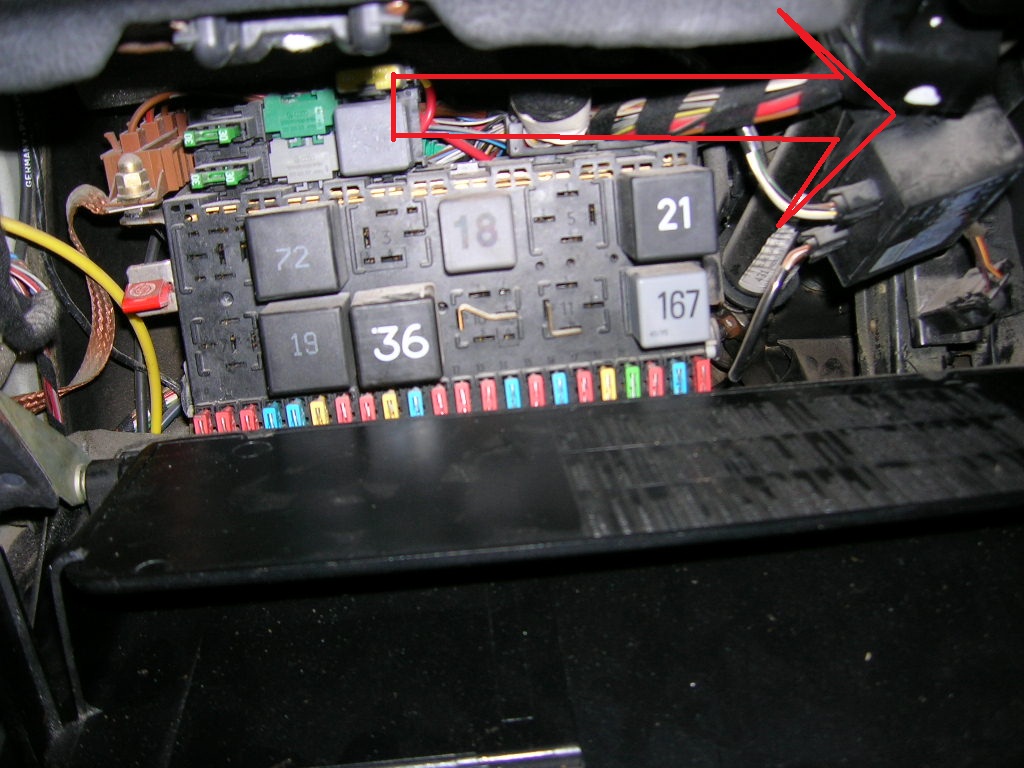

Колеги налага ми се да правя обучение на дросела след почистване обаче не можем да намерим буксата с майстора,ако някой има представа къде може да е преместена или заменена с нещо друго или да ме насочите да проследя някои кабел,ще съм много благодарен!Гледахме схеми на фабричното разположение на буксата,но на нейно място няма нищо,помагайте :)

Отваряш там където стоят бушоните (под волана)и поглеждаш в дясно горе...леко така в страни се пада!

Е точно там гледам,но няма никаква букса,може ли да се проследи някой кабел?

Буксата е точно като тази на снимката розовата в темата и е точно в таблото с бушоните под волана :idea:

От бушоните гледаш насам:
Горе зад едната пласмаса се пада,не е като бушоните насреща а е в страни!Зад пласмасата,черна букса.
Незнам какво толкова ще ти покаже тази диагностика,при този тип автомобили няма какво да се диагностицира!
Освен ако си бензин да гледаш ланда сондата дали е в ред,или ако имаш abs и air bag(при тази година е много рядко)да ги изчистиш като грешки!

Намерих я буксата,беше при бушоните от дясната страна до централната конзола :) Явно е откачена и бутната там,че висеше на кабелите.Мерси за информацията и весели празници!
