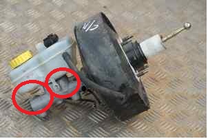

Здравейте :)
Протече ми спирачната помпа от гумените пръстенчета на казанчето за течноста. Някой пробвал ли е да отремонтира сам този проблем и дали е възможно положението да се закрепи времмено с тефлон или нещо подобно. Сега не ми се сваля помпата, защото нямам усливия. Губя около 250ml спирачна течност на седмица от там.
Миля, дайте съвет как да закрепя временно положението.
Благодаря!
Снимката е примерна :)

Ми принципно ги продават с казанчето. Виж в някоя морга си вземи казанчето и го смени, то върви с гумичките под него.Просто дърпаш и вадиш казанчето от помпата
и гумичките излизат с него или остават на помпата, само ги дърпаш и се вадят. Казанче става от почти всички VW тези години, голфове, молфове, половери ....

Новите са без казанче !

Казанчето се продава с гумите не самата помпа, тя е с тапички :)

чак от ново казанче няма смисъл. Ще изчакам да се позатопли малко и ще го сваля да сменя тези гумички пък ще видим :) Благодаря за отговорите по темета :)
