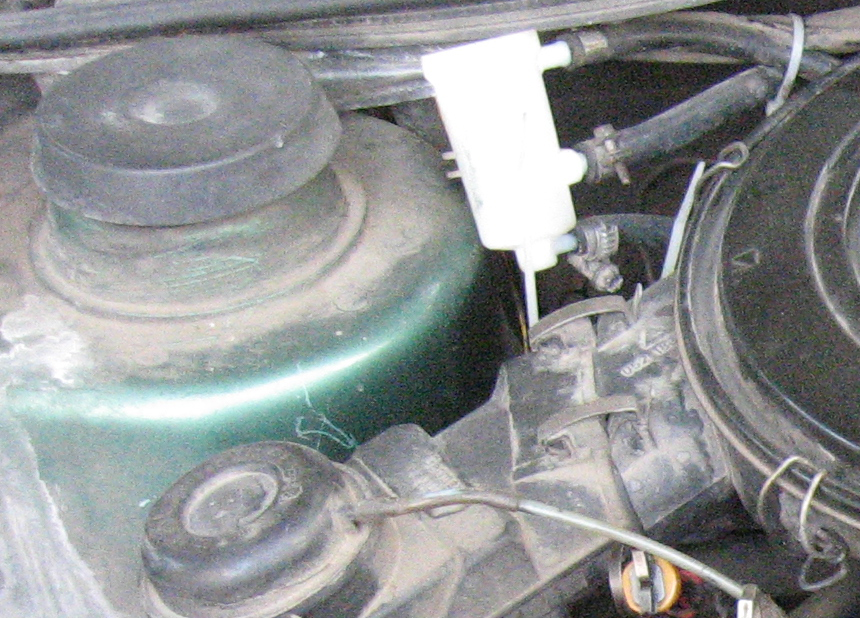

Да не би да представлява нещо такова:

ами ... горе долу да ама маркучите влизат от задния край,не като при теб отстрани и са 2та един до друг ... а от другия край излиза маркуча към помпата и така :)

Направи снимки най-добре
Според мен това е съдчето за излишния бензин, както е при мен, само че моето е по-различно малко.

е ако го изолирам какво ще стане хаха .. снимки трудно че е под колата отзад където е външната помпа ...

Колега, това е т.н. "хидро" акумулатор и има 4 щуцера/маркуча/.1 от към помпата вход, 1 отгоре- връщащ излишния бензин,2 отпред - единият е към рейката другия нямам идея. При мен също се счупи щуцера към помпата. Имах късмет и срещу 30 лв. ми го свалиха в една морга. Има един колега Pti4ko, който мисля е намерил начин да го изолира въпросният сьд. №533201511А Ще направя снимки.

За въпросното пластмасово нещо,мога да ви кажа че с него и без него няма разлика,просто на негово място си слагаш един обикновен филтър а маркучите за излишното гориво ги снаждаш,и нямаш никакви ядове
