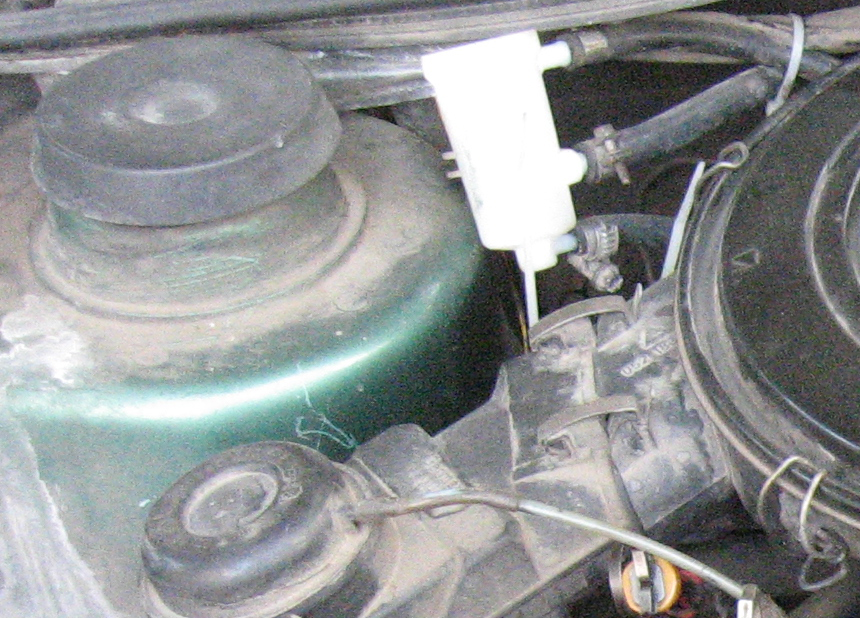

Мнениеот stefan4o » Чет 24 яну 2013 18:34
Да не би да представлява нещо такова:

Според мен това е съдчето за излишния бензин, както е при мен, само че моето е по-различно малко.
