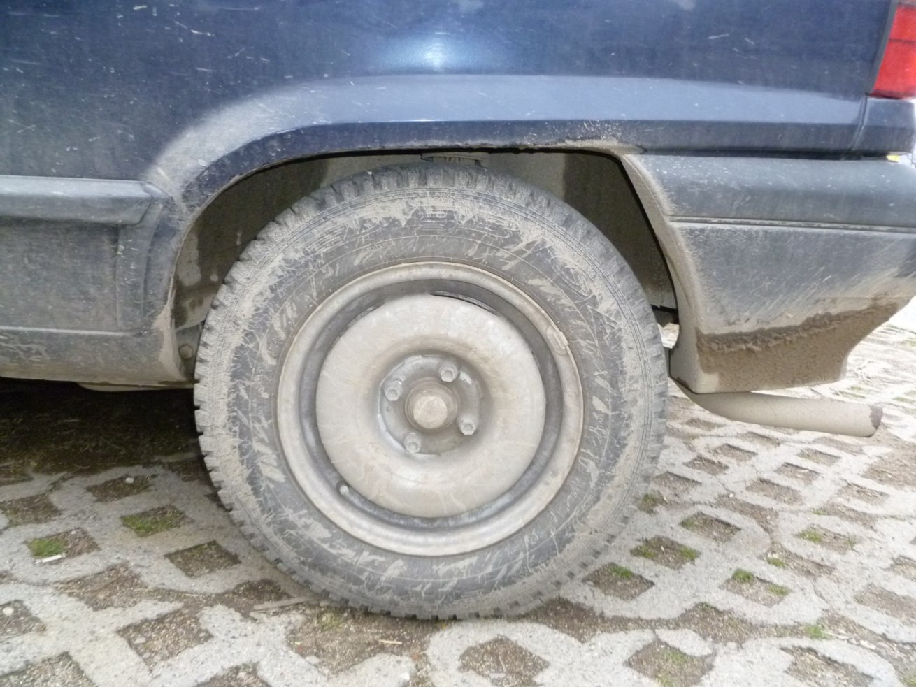

Здравейте бихте ли ми казали какво да направя за да не опират гумите в калника, ще съм ви много благодарен.

Да сложиш джанти с по-различни ЕТ - по-прибрани навътре към главината. При тоя тип калник няма много варианти, ако се разпъне няма да изглежда естетично.

Не мисля че тази бухалка ще помогне защото той калника направо си седи на гумата и опира.
За това питам да надигна задницата да изрежа калника

какъв размер са тия гуми и джанти .?
може да я надигнеш,с втулка под долната чашка на пружината
аз за втулка ползвах някъв лагер по спомен 6308,естествено стар

Ами джантите са 7j Et25 а гумите са 195/50/15 и тоя лагер колко ще надигне колата знаеш ли?

Този диаметър гума не е за този автомобил. Ако ще правиш нещо поне го обуй с какъвто трябва размер.

1 - Джантите са големи за тази кола.
2 - Гумите са прекалено широки за тази кола.
Най-добре е да продаде тези гуми + джанти на на някой с Golf/Passat и да вземе 13/14" с 175/60 (70) гуми... това е. Има и вариант да раздуе калниците, а как става... има достатъчно информация в интернет, като най-добре е да се направят от тенекджия, който знае какво прави.

Общо взето, тия джанти/гуми са големи за тази кола. Ако бяха 13ки щяха да влязат, ама 15... трябва ти вирната задница, твърдо окачване и разширени калници, иначе няма да стане работата. ;)

колкото е висок лагера толкова повдига,най много +1см.,може и втулка с нужната височина,аз съм сложил лагер+втулка с обща височина 4 сантиметра
а като вдигнеш колата на крик колко сантиметра има от гумата до калника?
и джантата много излиза навън,другия път гледай ЕТ на джантата да е ЕТ35
аз на същото поло отзад съм сега с 165/80/13 а те са по високи от твойтте 195/50/15 с 17мм в диаметър

Отпред се махат корите под калниците и се подбива самия лип на калника. Отзад кофтито при теб е че си комби и с тия вежди няма как да не задира, трябва раздуване и окачване.

Без окачване не става ли? Примерно да надигна задницата и да сменя маслото на амортисьорите и да раздуя отзад веждите, но не я знам колко ще се надигне...

То има как да се наджипи задницата ама ще стане грозно.
