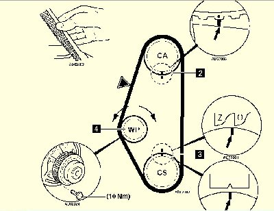

Shanovec
Мнения: 452
Регистриран на: Вто 28 дек 2010 17:16
Автомобил: WV POLO 6N1 Golf mk4
Двигател: AEX 1997 AKL 1999
Местоположение: Казанлък / Копринка
Re: Скъсан ремък на път !! Помощ
Мнениеот Shanovec » Нед 17 фев 2013 14:58
само това намерих засега. надявам се да ти е от полза
Последна промяна от Shanovec на Нед 17 фев 2013 14:59, променено общо 1 път.

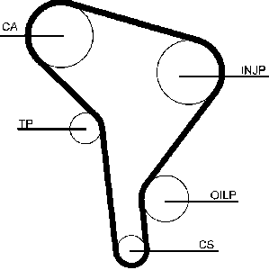

Shanovec
Мнения: 452
Мнениеот Shanovec » Нед 17 фев 2013 15:09
моя грешка. объркал съм снимките. ето ...

Shanovec написа:моя грешка. объркал съм снимките. ето ...
Колега, пак не ми се връзва нещо. На твоята схема виждам освен колянов вал и разпределителен. И другото което ми прави впечатление е присъствие на маслена помпа и отсъствие на алтернатор и хидравлика.
Пак схема на ангренаж си качил :beer

Shanovec
Мнения: 452
Мнениеот Shanovec » Нед 17 фев 2013 15:23
пак грешка.преди малко се загледах в снимките и разбрах че всичките са на ангренаж. извинявам се за грешната информация. надявам се да не съм подвел някой
