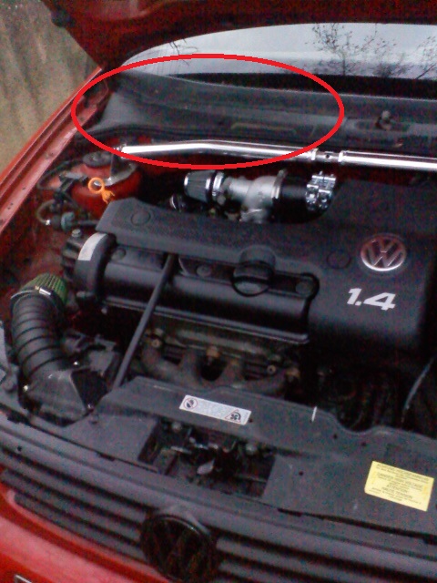

Здравейте колеги,налага ми се да сменям филтъра на купето и термостата на колата ми-Vw Polo 1.4ANX мотор,98 година.Интересува ме къде седи филтъра на купето и има ли някакви тънкости при сменянето му и ако може някои да даде линк или да ми обясни по обстоино как се сменя термостата.Мерси много!Търсих информация, но не намерих това от което се нуждая!

За филтъра на купето...
Най-вероятно е под дясната част от кората под стъклото, поне при голфа е там. При мен има една рамка и в нея е сложен филтъра. Махаш стария, слагаш новия и го слагаш. Като е добре да почистиш мястото, тъй като там под кората, често се събират кал, листа и разни други боклуци.

На полото филтъра е на същото място ,а за термостата при студен двигател развиваш капачката на разширителния съд за да няма налягане махаш кутията на въздушния филтър за да имаш място за работа после гледаш къде отива горния маркуч от радиатора на охлаждането махаш скобата с клещи тип гарги че с обикновенни ще те шляпа през пръстите преди да издърпаш маркуча подлагаш под колата тава или леген да събереш антифриза вадиш маркуча и след това ще видиш отсрани две види с ключе 10 отвиваш ги и вадиш термостата слагаш новия и всичко по обратния ред после запалваш колата да загрее до 90 градусаза да обезвъздуши с-мата и на другия ден доливаш антифриз в казанчето.
