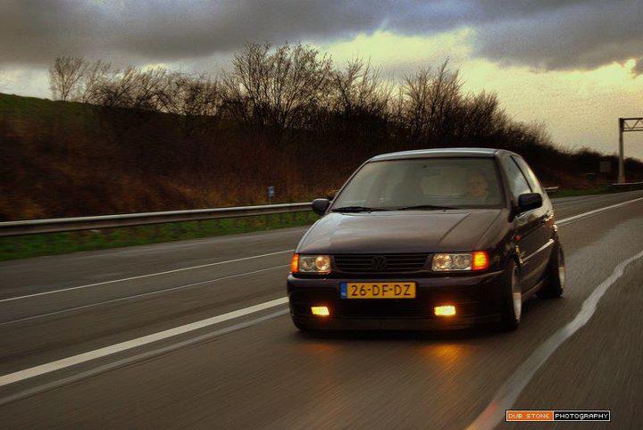

Здравейте, искам да попитам дали някой знае как мога да направя мигачите да светят като пусна габарит, а като си пусна мигача да си мигат. Става въпрос за Поло 6н :roll:
Ето като това Поло:

това е резултата от крушка със две светлини :wink:
освен колата от клипа и моя е по този начин от известно време и двете коли се карат всеки ден не сме имали проблеми със сигнализацията
