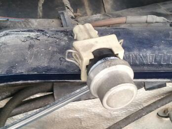

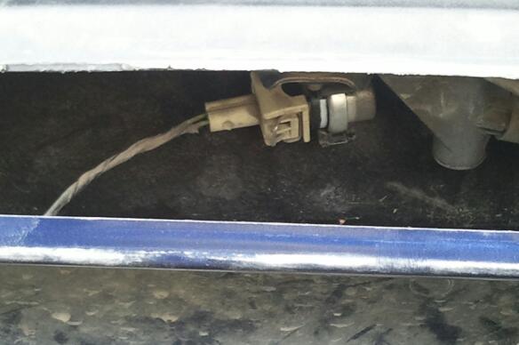

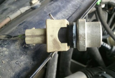

какъв е този датчик поло класик вариант1.9 ТДИ
Мнениеот mitkodobria » Вто 23 апр 2013 18:48
датчика се намира отпред до електромотора за чистачките

Re: какъв е този датчик поло класик вариант1.9 ТДИ
Мнениеот moimoimoi » Вто 23 апр 2013 19:34
температурен.най вероятно на охлаждащата течност,от къде го извади
Мнениеот komanreel » Вто 23 апр 2013 20:19
Това е датчик за температурата на въздуха който не позволява на климатика да се пусне под определени градуси!!!
Мнениеот Bai Sando » Вто 23 апр 2013 21:15
Евала,и аз го имам същия под чистачките и се чудех за какво е :beer
