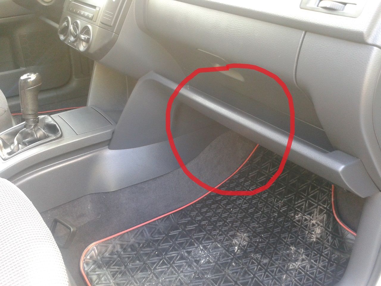

1.Филтърът се намира под жабката.

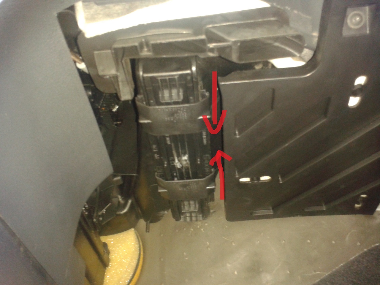

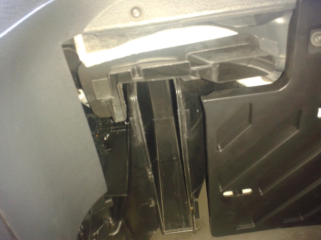

2.От долу се намира една кутия в която е филтърът.Има две пластмаси които даржът капакът. Плъзгат се както съм показал.

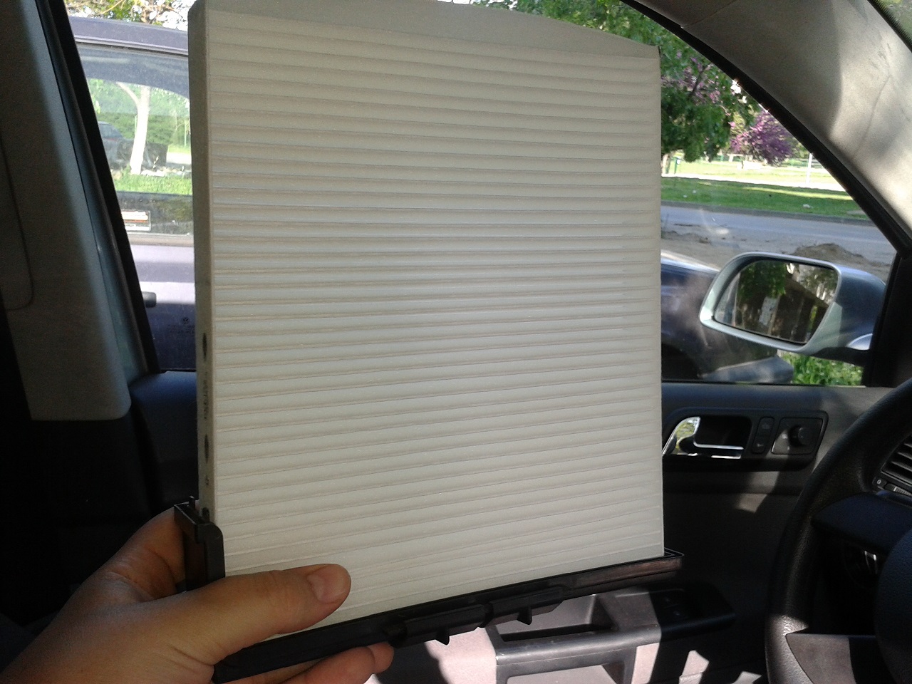

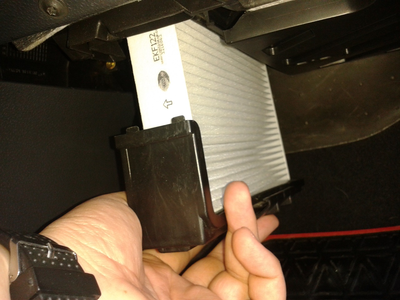

3.Филтърът (в моят случай от Evro 07 , 11.60лв) се слага на поставката като се гледа посоката на въздушният поток и обратно в кутията.
