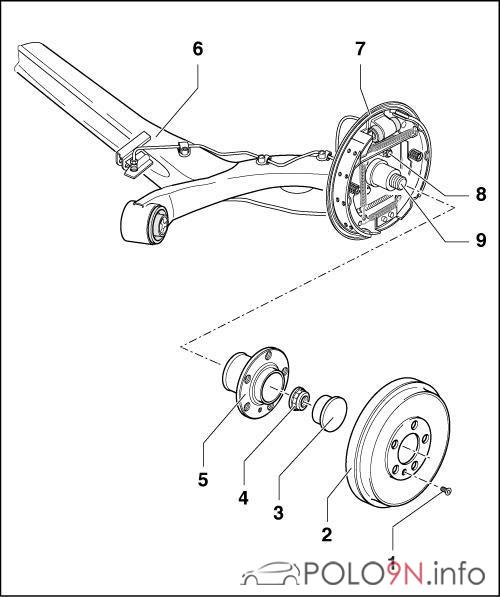

Проблема се реши, с повече напъване и по здраво рамо. След като се развие тая гайка главината излиза, и след това се слага новата - работа за 5 минути. Само трябва подходящия инструмент. Ето и една схема на главината Изображение
