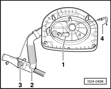

Здравейте колеги,
Наскоро забелязах, че един от маркучите за вакуум на Полото ми виси без да е свързан, а и не мога да му намеря правилното място. Става въпрос за маркуч номер 4 от прикачената схема
под кутията на въздушния филтър, тръбичката тръгва от кутията но от другата страна си виси свободно. Бих искал да помоля, ако не затруднявам някой колега със същия двигател или такъв с подобни вакуумни линни да направи и прикачи снимки, на които да се види къде отива въпросния маркуч. Предполагам, че по моите вакуумни линии нещо е шунтирано понеже нямам празно място за свързване.
Благодаря предварително на отзовалите се колеги.
Поздрави и успех на всички. И безаварийно шофиране! :th_up

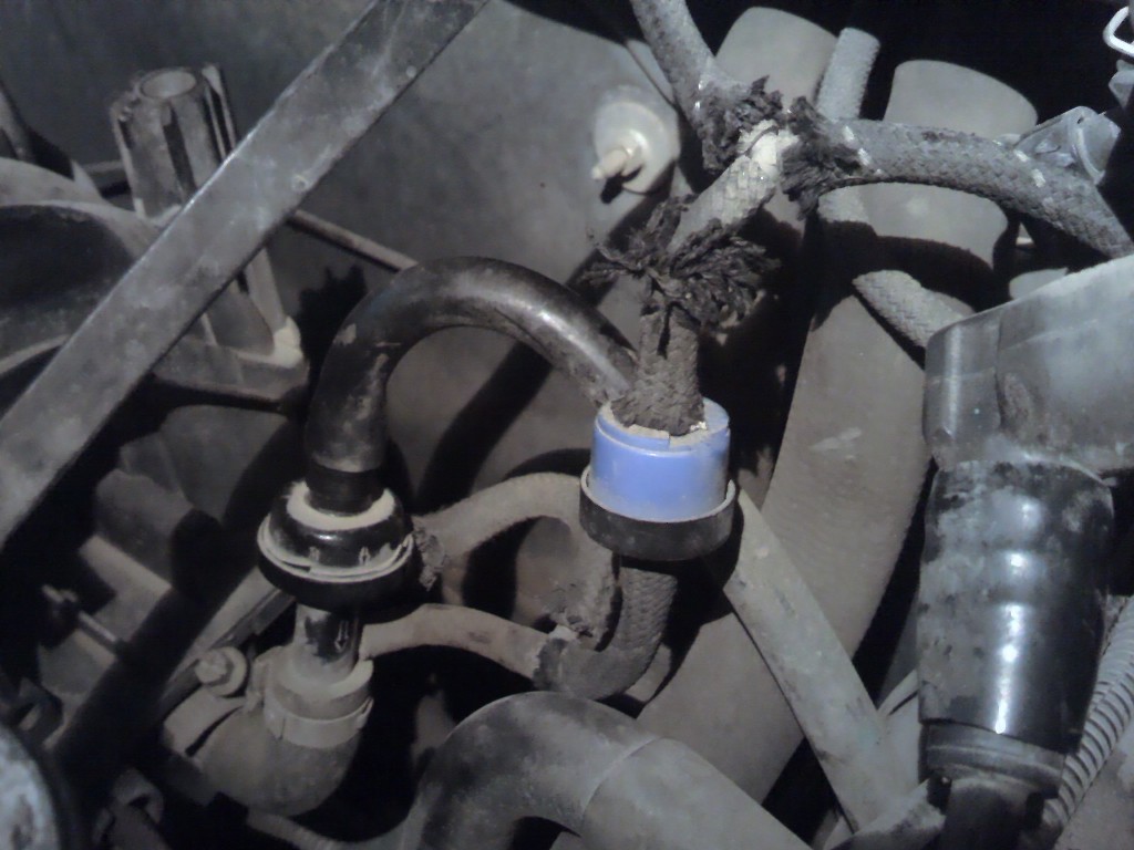

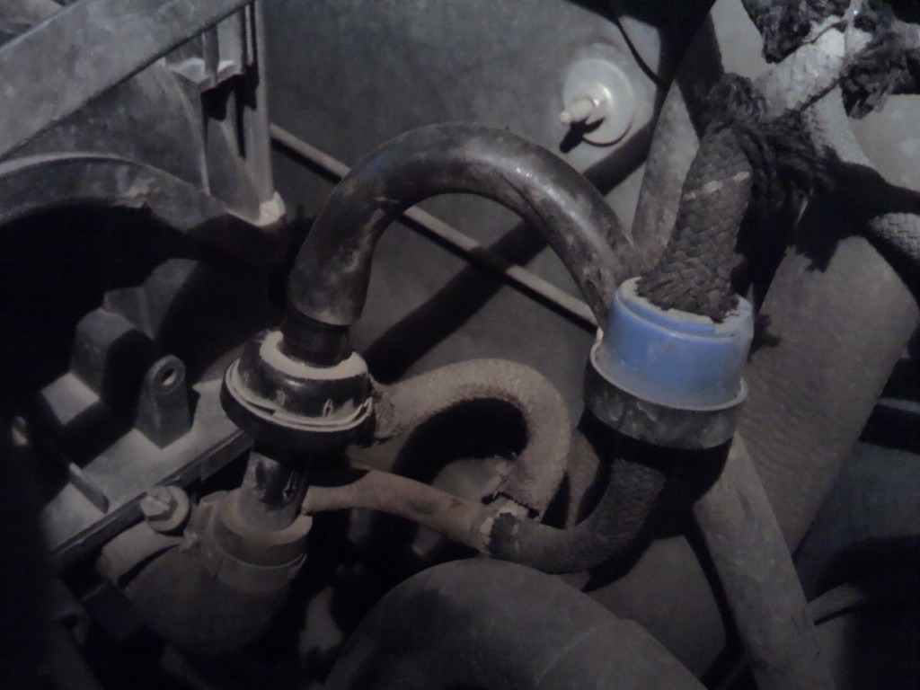

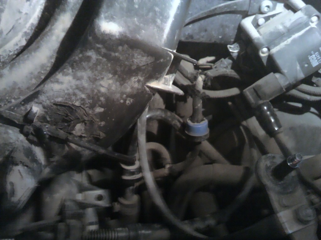

dzt82
Мнения: 4
Регистриран на: Съб 01 ное 2008 11:29
Re: VW Polo 6n 1.0 AER 1998 помощ за вакуумни маркучи
Мнениеот dzt82 » Чет 23 май 2013 11:07
Ето ги маркучите при мен със снимки
