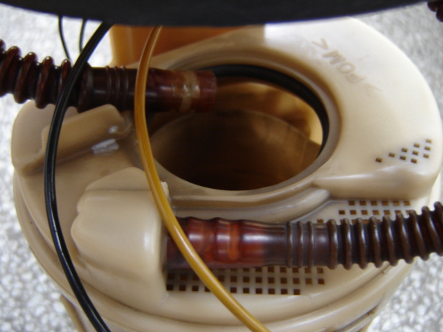

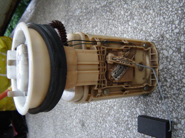

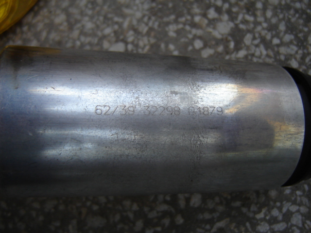

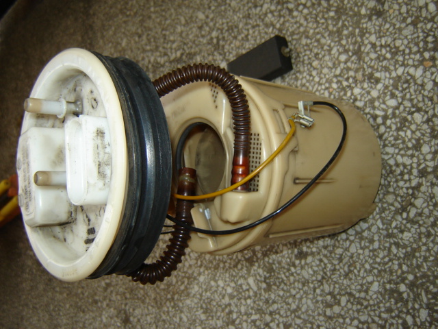

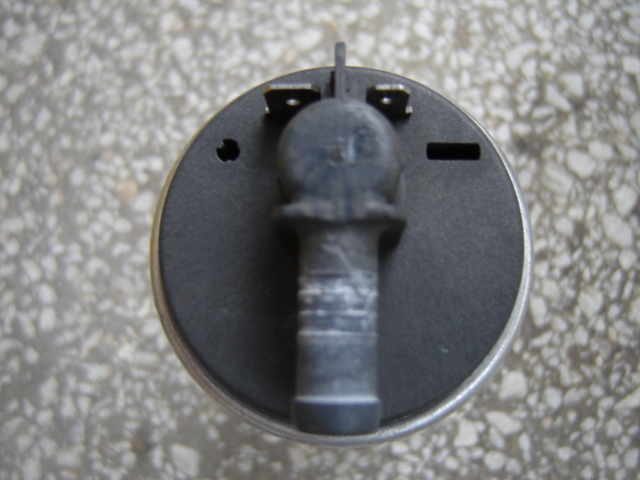

Имам VW Popo 1.4 двигател APQ 60кс. 1999 година производсто,проблема който ми излезна е с бензиновата помпа.Миналата седмица ми изгоря бензиновата помпа и до ден днешен не мога да намеря бензинова помпа.Ходих по различни магазини,но това което ми предлагат не е същата помпа,просто е по тясна и по малка.Моля да ми помогнете да ми кажете какво да правя.Изпращам малко снимки да погледнете.

тази не е ли твойта помпа?
6N ли е полото?
По пластмасовия корпус (белия) няма ли други номера

Твоите е за поло пълна инжекция след 97 година кошницата е различна от тези преди 97.Продават се в магазина помпи и комплект помпа с кошница.Но оригинална от магазина сигорно не ти е харесала цената .На лс ще ти праятя линк на една фирма на която да звъннеш за да се разберете с по поносима цена.Иначе от морга ще се намери .
