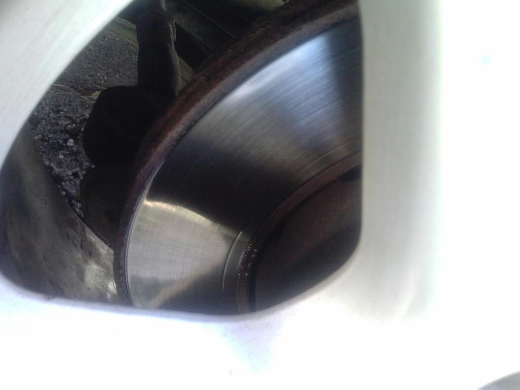

Възможно ли е да е от износен диск? Има една черта на диска. Майстора каза, че нищо и няма ама ме дразни така като прави. Каза ми, че като прави така значи АБС-а се бил активирал. Уточнявам какво точно ме дразни. Реален пример онагледяващ действието. Включвам на първа, засилвам колата до към 4 000 оборота (около 40 км/ч), изключвам от скорост набивам спирачка до ламарина. Колата спира постепенно като последните 1-2 метра "сурка" предна дясна гума, което кара предницата да тресе (подскача). На въпросната върху диска има една лека черта по целия кръг. Накладки има. Диска е леко вдлъбнат (те впрочем и двата са така)от износване, но имало още "хляб" в него. Педала на спирачката накрая леко тресе. Повече нямам какво да добавя по темата. Ако някой има идеи да сподели. Ако не, мисля да сменя дисковете.

Снимай чертата, може да е от полза. Минимална дебелина дават 16мм, а твоите сигурно са под 14.. :Д

Ето снимкa нa чертaтa:

От диск няма как да го направи...това си е проблем на АБС-а. Вариантите са различни...прецакан клапан на модула, разменени тръби на колелата (при колегата Съмнителният се оказа точно такъв проблем, само че негоавата кола е и с ESP и педала му и потъваше до края,а и колата спираше до 0км/ч). Може да е прецакан датчик също..ако не вижда,че колелото блокира,няма да го разблокира..логично.

1. Блокажа на колелото при натискане на спирачката се оказа от ръб на дисковете. Дисковете не бяха криви. Закарах ги на стругар и за по 5 лева на диск от двете страни, си реших проблема (общо 10 лева).
