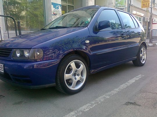

И аз минах по този път със смяната на фаровете и буксите.Направих го по полу- цивилизован начин - отрязах си оригиналните букси и чрез кабелни обувки и термосвиваем шлаух ги вързах към новите 7 пинови букси,нямам ел. реглаж на фаровете обаче(то и ново копче си трябва вътре на таблото).При мен се наложи и малко да се реже отзад от очиларката защото фара е двусекционен и от вътрешната страна подпираше.Ще ти трябват и 2 релета защото като включиш дългите ще ти гаси късите.Ако не си си купил фаровете си вземи такива с лупа и сложи ксенон.Аз така направих и свети супер,преди все едно съм бил сляп :mhihi Ще снимам после как се получи при мен.
П.С. Виждам, че си от София ако не ти е ясно нещо може да я погледнеш при мен как стана.
