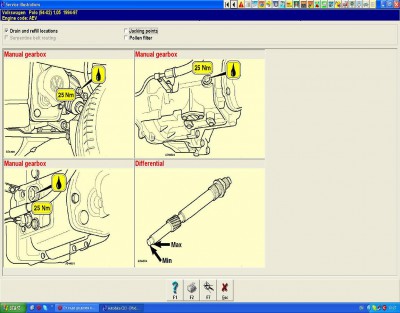

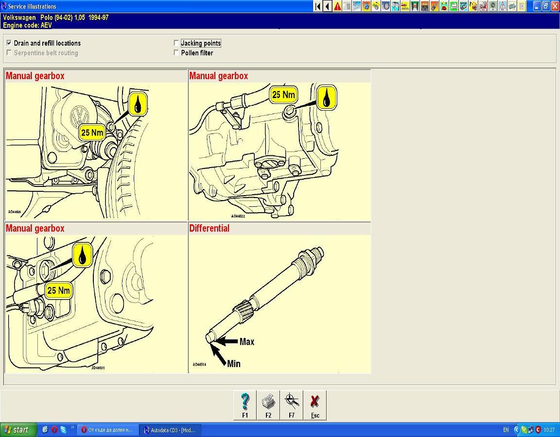

двигателя събира м/у 3.250 и 3.5 литра. скоростната кутия по спомени май побираше около 3 литра, или 3.2
не се сещам точно ама там някъде беше. ето ти и снимка, ама е на AEV 1043 cc. но предполагам че за AEX е пак там
