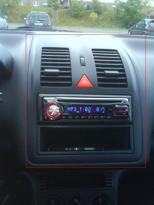

Здравейте,
Как се сваля тази част от таблото? Ако някой го е правил преди това ще съм му благодарен да сподели как го е направил.

Ще следя темата с интерес колега.
Аз немога да си сваля цд-то и искам също помощ.

СД-то се плъзга вътре в отвора и има две пластини отсрани които го законтрят на място. При мен се смъква отстрани на панела на радиото една пластмасова п-образна лайстна /явно изпълнява ролята на капаче/ и с тънка отверка освобождавам пластините и издърпвам в случая радио-касетофона.

колега сваляш СД-то и кутията под него, сваля се от към предното стъкло там е на щипки , а отстрани на сд-то мисля че има по едно болче
