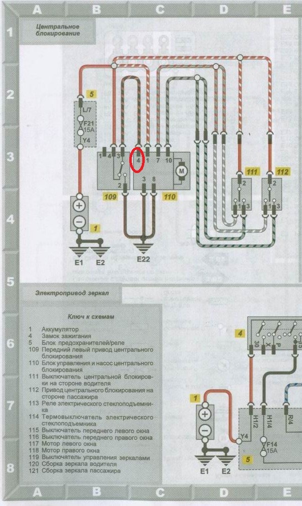

И на мен ми мина тази идея през главата, ама още не я съм проверил, защото последните дни нямам много свободно време. Единственото, което се сетих и успях да направя тези дни набързо, е да проверя дали идва сигнал до компресора при отключване - е, идват си стабилни 12.4V при завъртане на ключа за отключване (заграденото на приложената снимка). Което ме навежда на мисълта, че ключалката дава сигнал на компресора да отключва, ама никакъв звук от него. Но може и да греша...

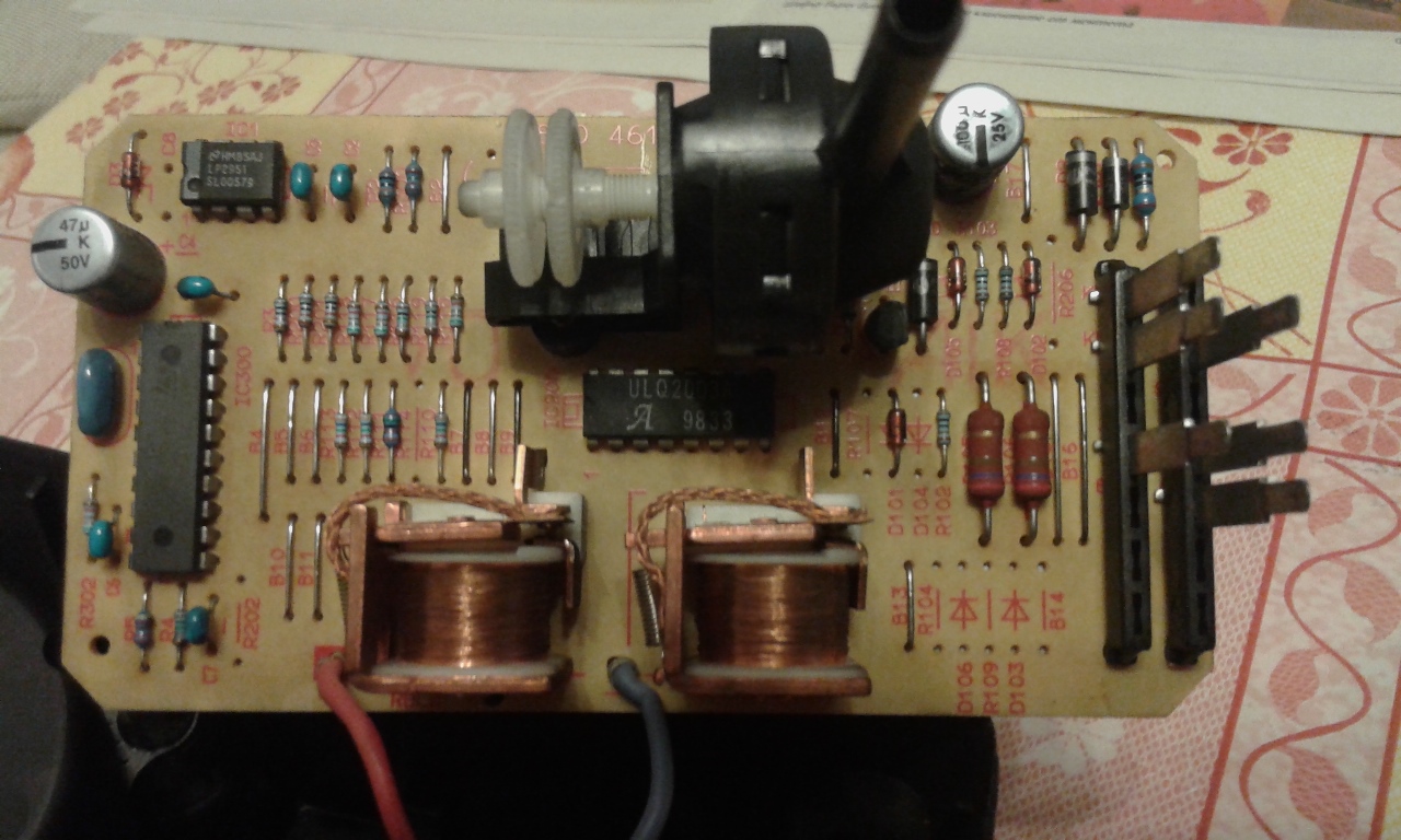

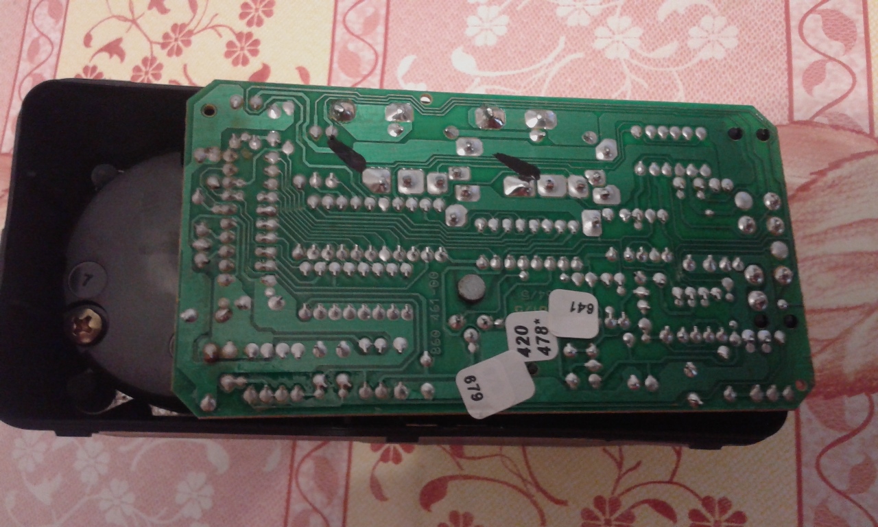

Малко ъпдейт на ситуацията: вчера свалих компресора от колата. Първо огледах хубаво отвън самият компресор за вода, влага...Няма, изцяло сух си е. След това и място му зад светлините - и там всичко си е сухо: стиропора и т.н.
След това вкъщи отворих самият компресор. Прилагам две снимки на платката. По нея не видях нищо нередно. Поне според мен.
Тази сутрин си монтирах компресора обратно в колата. Първият път при отключване си заработи и отключи всички врати, но при следващите опити отново никакъв звук от него при отключване. И пак съм в изходна позиция: заключването е ОК, но отключване - никакво.

Около контактните пластини които управляват помпичката спойките беше добре да се повторят....
Ако намериш ел. схема ще видиш къде да окъсиш за да заключи и къде за да отключи, за да си сигурен в контакта от ключа.
