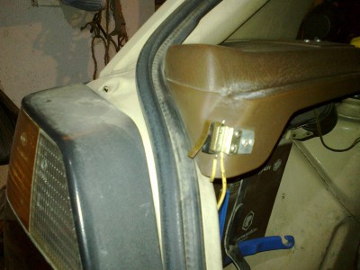

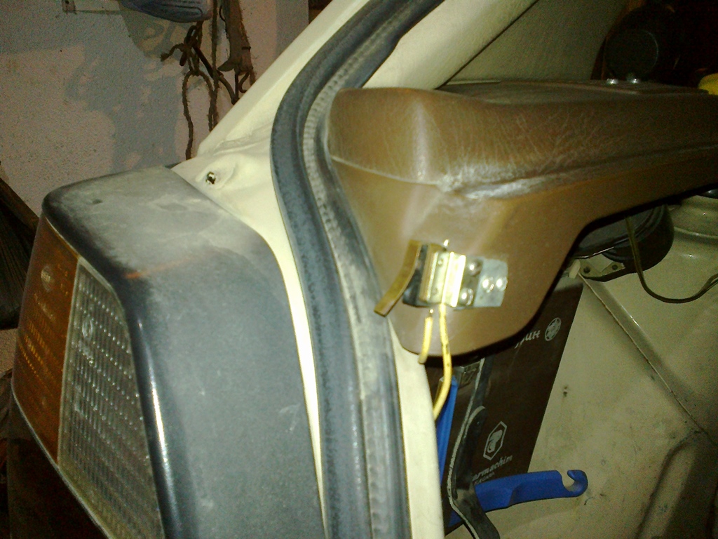

Може да си приспособиш някакъв бутон за багажника. И аз най-вече заради алармата си направих за багажника и за капака на двигателя.

ninkotv написа:Може да си приспособиш някакъв бутон за багажника. И аз най-вече заради алармата си направих за багажника и за капака на двигателя.
Колега багажника и предния капак не ме притесняват.. :) но тия дни ако измисля нещо за вратите ще пиша
