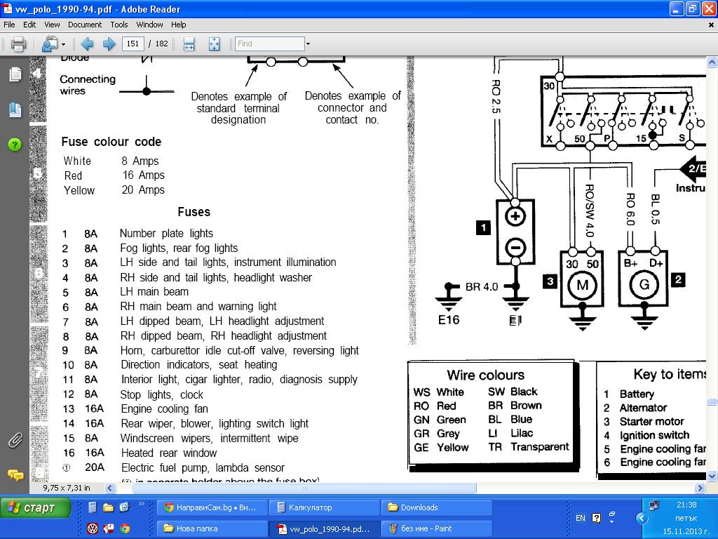

малко извън темата :dontknow , на някой да му се намира схема с предпазителите , кой за какво е? polo f2 1300

Мнениеот moimoimoi » Пет 15 ное 2013 21:39
ето

Мнениеот Chefo95 » Пет 15 ное 2013 22:36
Благодаря колега , спаси ми проверката на всеки един предпазител за какво е , :a040 :k050
