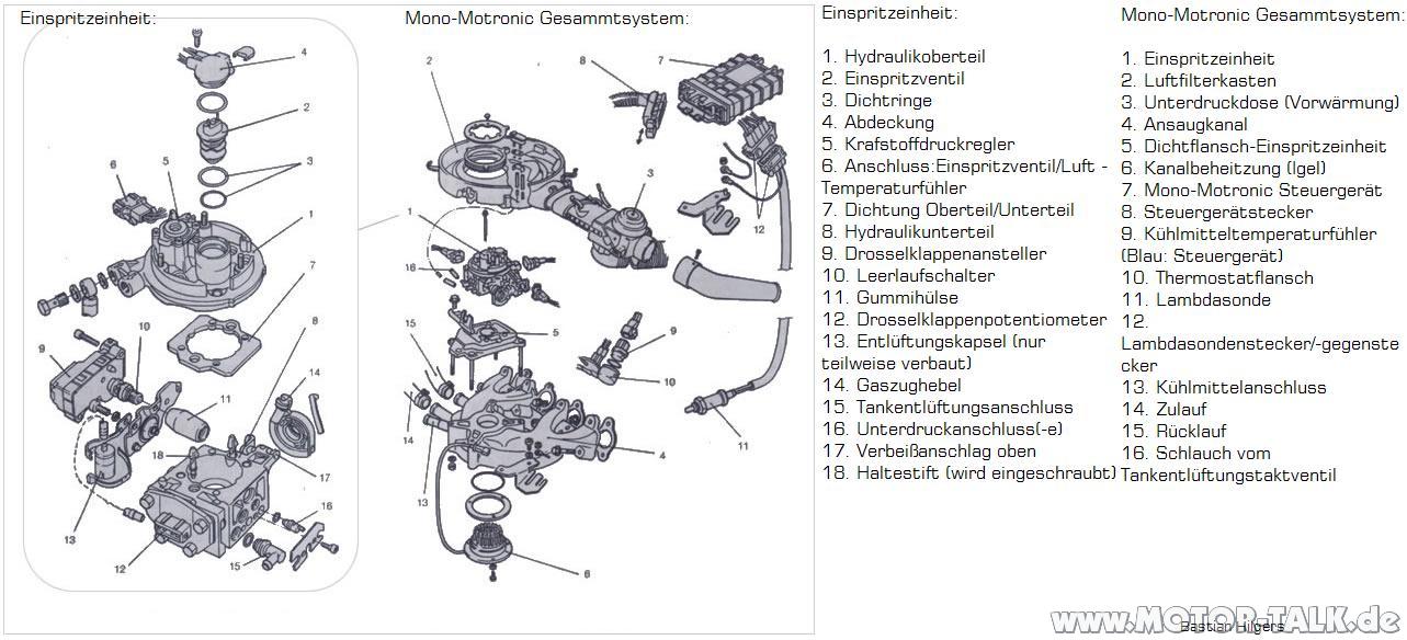

Значи не си с карб а си с моноинжекция и си с хидравлични повдигачи и не си с механична бензинова помпа.Остава май само бензина да попада в маслото през горивната камера,а именно износени сегменти.
