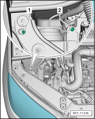

Здравейте!
Преди броени дни приятелката ми си купи Volkswagen Up! 1.0 White Up!.
За съжаление обаче фаровете светят доста ниско и имат ограничен обхват. Автоматичното регулиране работи, но дори и на позиция "0" пак светят ниско.
Очаквам, че Up! има възможност за механично регулиране по височина. Огледах гърба на фаровете в моторния отсек и забелязах наличието на винтове, но те не са означени и въобще не съм сигурен дали те регулират височината на рефлектора.
Затова реших да споделя проблема си тук и да потърся помощ от Вас.
Всякаква информация, сервизна диаграма или съвет ще ми бъде от полза.
Предварително Ви благодаря!

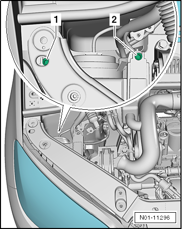

С винта 2 се регулира височината
