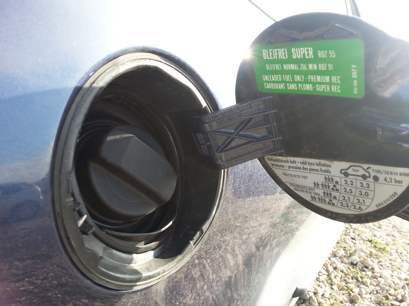

колега зимните ми гуми са 155 70 13....реших да си купя тоя размер,защото
го пише от вътрешната страна на капачката на резервоара polo 6n 1996

Мнениеот stoyancho666 » Съб 23 ное 2013 16:57
чиста работа :beer
