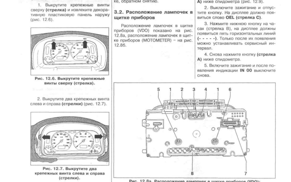

Здравейте,
автомобила VW Polo, 1.6 мотор, година '95
загуби част от подсветката на таблото. Проверих всички предпазители - ОК са. опитах да стигна до лампичките, но не мога. Има два винта вертикално на маската пред уредите, от горната страна. Тях ги развих, но след това нещо, като че ли задържа черната пласмаса долу. Без да я сваля не мога да достигна и извадя корпуса съдържаш скоростомер, оборотомер и т.н. Не съм напъвал със сила, за да не направя някоя беля.
Моля за съвет, какво пропускам?
Прилагам снимка на сервизната книжка, на снимката горе в ляво, са показани винтовете, които отвих. Благодаря ви

След като си развил двата винта повдигаш нагоре зашото от долу има нещо като пантички с гумени тампончета вдигаш нагоре и после излиза покраи кормилото

sstyle написа:След като си развил двата винта повдигаш нагоре зашото от долу има нещо като пантички с гумени тампончета вдигаш нагоре и после излиза покраи кормилото
Извинявай, не можах да разбера. Като отвих винтовете, в долния край започва да се клати пластмасата, като че ли е на панти. Побърка ме тая пластмаса.
Трябва да я издърпам в посока към седалката ли, или в посока към тавана на автомобила?

Пускаш волана на долу и в двете страни на пласмасата има болчета.
