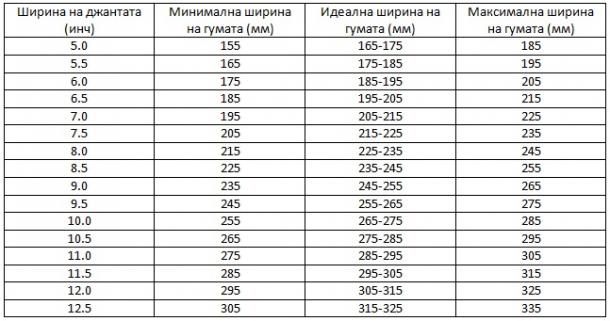

Колеги харесал съм си едни джанти 13 8J задните и 7J предните,ЕТ26.Има ли някой идея с какви проблеми ще се сблъскам ако ги взема.Дали ще има нужда да преправям веждите,ще мога ли да намеря толкова широки 13ки и такива работи,споделете мисли или горчив опит :)

Смятам, че отпред няма да имаш проблем с правилния размер гуми, въпреки, че ЕТ26 е малко за полото, дават го 38-45, но аз съм карал моя с ЕТ25 и неправилния размер гуми, ся съм с ЕТ30 и не опира никъде, най-доброто решение е ако можеш да пробваш директно на колата!

Там е работата,че няма как да пробвам понеже съм ги намерил в нета.Забавното е че за такива джанти дават гуми 225,главното ми опасение е че ще излизат от калниците и ще опират в веждите

Отзад може и да се справиш със стречнати 205-ци но.. не знам за процента височина който трябва да търсиш и въобще дали ще има такива гуми

Аз съм с минималния за 7 инчови - 195, никакви проблеми, е все пак ги карам на 15ки и се намират по-лесно гуми. Пък знам ли, доста колеги съм видял с широки 13ки, 14ки, дори и 16ки мисля, че имаше в начален стадий полото на Волен

От зад ще трябва да се подгънат веждите леко, за тези 13-ки много трудно ще намериш гуми правилният размер.
С по-ниски пружини си няма никаква на представа кое как ще застане.
Ето тема за едно Поло как със Cult, обаче неговите са 14ки, там работата е по-по лесна, намираш 4ти броя 195/45/14, но са предни 8J и задни 9J. http://www.vwclub.bg/forum/viewtopic.php?f=53&t=222915
195/45/13 или 175/50/13

Май ще се ориентирам на едни 14ки брок,не ми се занимава с подгъване на вежди и определено не искам постоянно да ми опират,все пак колата е ежедневка и искам да си спестя всички неприятности и неудобства
