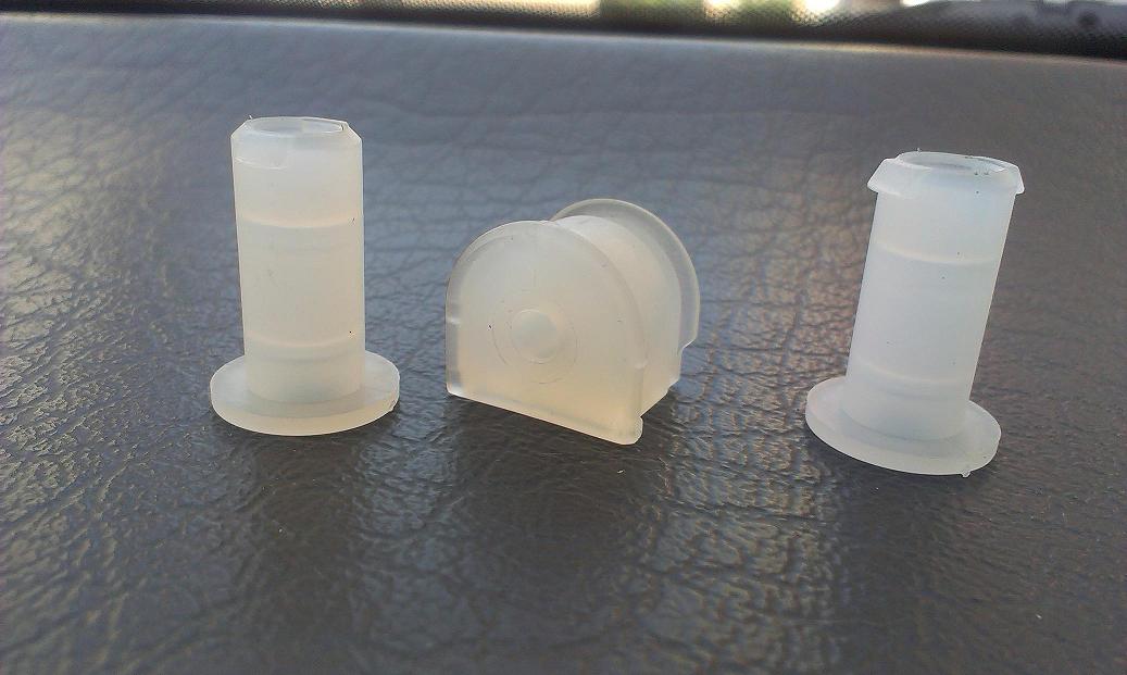

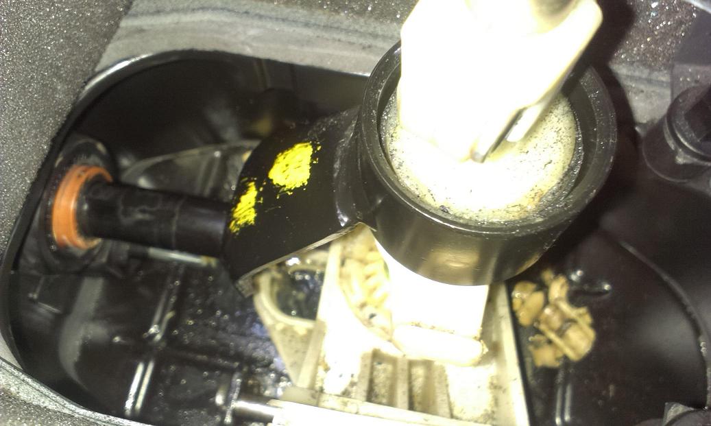

Здравейте на всички. И така вчера се качвам в колата която не беше карана от 2 дни и при потегляне усетих, че скоростния лост нещо много ми играе и трудно оцелвам скоростите. След повдигане на кожуха какво да видя един тампон който е от нещо като гума и отстрани има нещо като уплътнения които да обират вибрациите които са от същия материал направо са се разпаднали. Номерата на частите са 6n0 711 166 и 6n0 711 716. Както и да е. Въпрса ми е колко броя са от ремонтния комплект на номер 6n0 711 716 че поръчах 2 бройки но имам съмнения дали няма да са нужни 4. Благодаря на отзовалите се

Здравейте, на снимките са частите за които говоря. Но е много трудно да се стигне до най-долната част и да се махнат нещо като скоби.Някой знае ли как се сменят.

Второ поло карам със такъв проблем. Първото го вкарах в сервиз и ми го оправиха без много да ми разказват как. Разбрах, че се сваля кутията, лоста и другите чакри свързани със скоростния лост и от там се работи. Сега и на второто поло трябва да се сменят тези неща и аз чета кое как .... Желая успех и ако разбера повече ще пиша разбира се

Голям панаир е общо взето, сваля се част от ауспуховата система, като преди това се махат всички болтове и прочие закрепители на пластмасите до самия лост вътре в купето. След като вече е свален част от ауспуха може да се свали целият механизъм на скоростния лост, който представлява нещо като малка метална кутия от края към ауспуха. Там вече с подходящи инструменти се подменят тампоните и се смазват. Резултата е невероятен, лоста става стегнат като нов :)
