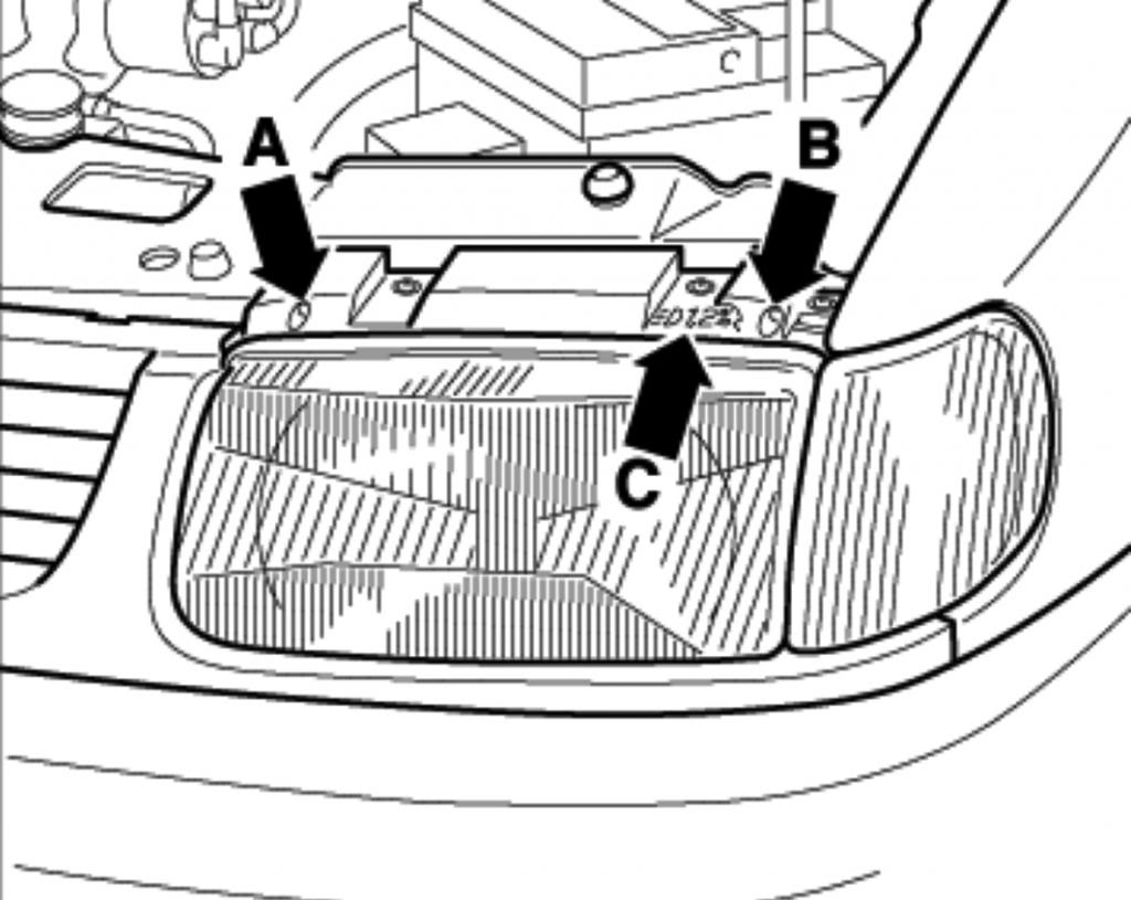

Някой да знае как се местят настрани фаровете на Поло, нагоре и надолу го разгадах и направих, но на ляво и надясно не мога.

nasodotcom написа:отпред фаровете, като отвориш капака, вътре има по две врътки на фар(поне на ибизата е така, би трябвало да е сходно)...външната(откъм калника) е за вертикална корекция, вътрешната(откъм радиатора) е за хоризонтална корекция.
...проблема е че не знам как да стигна до вътрешната врътка, защото тя е доста по навътре от външната и не виждам изобщо с какво да бръкна дотам...

Re: Реглаж фарове на Поло
A - Lateral adjustment (наляво-надясно)
B - Height adjustment (Нагоре-надолу)
Има и още една настройка която ще пробвам утре с компютъра на колата, ако имаш VCDS и кабел:
http://wiki.ross-tech.com/wiki/index.php/VW_Polo_%286N%29_Headlight_Aim_Control
