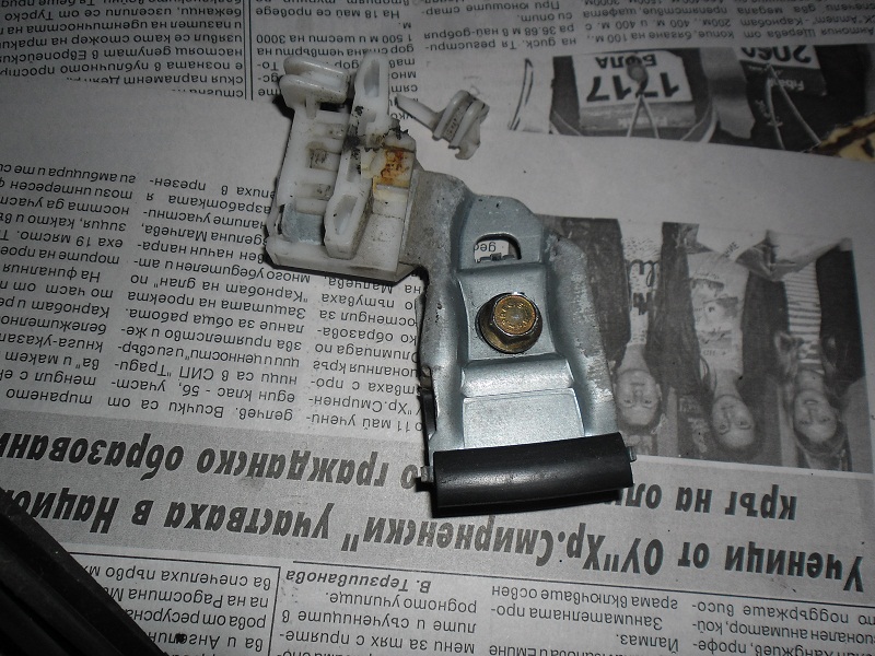

Автомобилът е с четири врати, като на двете предни е с ел стъкла.Вчера стъклото на пасажерската врата падна и не иска да се вдига. Разглобих го и извадих механизма, защото си мислех, че нещо жилото се е скъсало. Но не е това. Двата захващача за стъклото, които се движат по релсите, са с изпотрошени пластмаси и сеганищо не движат.Питането ми е ще се намерят ли само такива части или трябва цял механизъм. Проблемът ми е познат и от старата ми кола -Голф 3, като там за едно жило пак се наложи да купувам цял механизъм.
Поствам и снимка на счупената част

Мнениеот grishitu » Сря 18 юни 2014 8:19
http://www.vwclub.bg/forum/viewtopic.php?f=7&t=134107&start=45
Тук всеки е писал по нещо, от къде и как можеш да си ги намериш, а и да не е написано като кажеш от кой град си все някй ще ти помогне.

Мнениеот BruDoNe » Чет 19 юни 2014 23:45
И аз скоро сменях такива "водачи" пластмасовите. По 8лв. струва бройката.

Мнениеот mitko85 » Чет 19 юни 2014 23:51
От тук: http://www.bulauto.net/ си взех водачи за аудито, два за 10 лева... нещо такова беше.
Повече от половин година нямам проблеми, успех.

Мнениеот stefarata » Пет 20 юни 2014 6:20
Проблемът е решен. Купих нови пластмаси водачи за по 15 лв. бройката, намазах хубаво с грес,защото нямаше никаква по стъклоподемника и сега не се чува как се вдига и сваля. Тази сутрин видях на колегата линка и наистина там водачите са по 5 лв. бройката. Да кажем че съм се понабутал малкон :smile
