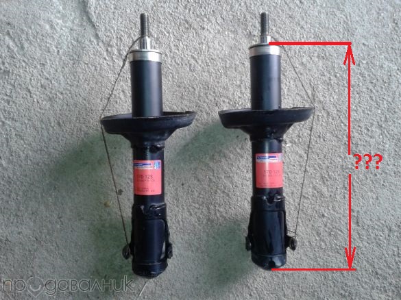

Търся по-къси предни амортисьори за полото, но немога да намеря размери, нито на стандартните, нито на различните "спортни"(по-ниски) амортисьори. Стандартните ги измерих грубо - 36,5 см.
Ако някой има немонтирано спортно окачване и измери това разстояние, нека го сподели и ако може да качи и снимка на амортисьора.
Няма значение дали окачването е регулируемо или не. Може да давате информация и за амортисьори от Голф 2,3 - нали са същите?
Търси се възможно най-късия амортисьор, без значение че му се намаля и хода съответно.
Polo 6N - Дължина на предни амортисьори

Отговорих си сам на въпроса. :)
Купих си по-къси амортисьори от Голф 3. Въпросното разстояние при тях е 31,5 см, т.е. са по-къси от стоковите с 50 мм.

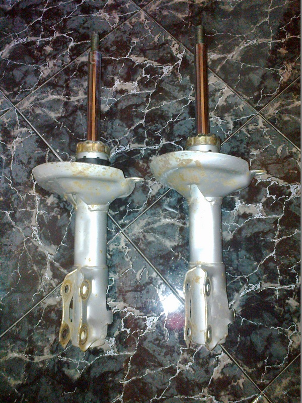

За положението на колата има значение и височината на пружината, ако гониш това. Аз бях преди със:
стандартните амортисьори и стандартни пружини имаше 8см. от гумата до веждата
стандартните амортисьори и червени пружини имаше почти 2-3см. ...
жълти амортисцори и стандартни пружини имаше 8см. ...
жълти амортисцори и червени пружини има -1 см. ... (гумата е в калника сега).
