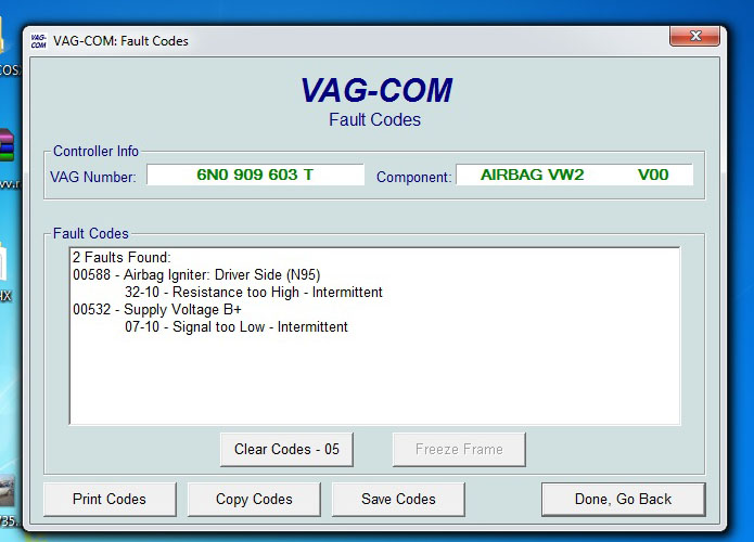

Направихме диагностика с колегата и излязоха грешките, които се виждат от прикачения файл.
Втората грешка (00532) не се е появявала след изчистването, първата обаче се появи пак и явно тя е проблемът. Въпросът е какво може да се направи :) Гледах из интернет, явно нещо по връзването, ама знам ли къде трябва да погледна. Ако някой може да каже, ще съм много благодарен.
