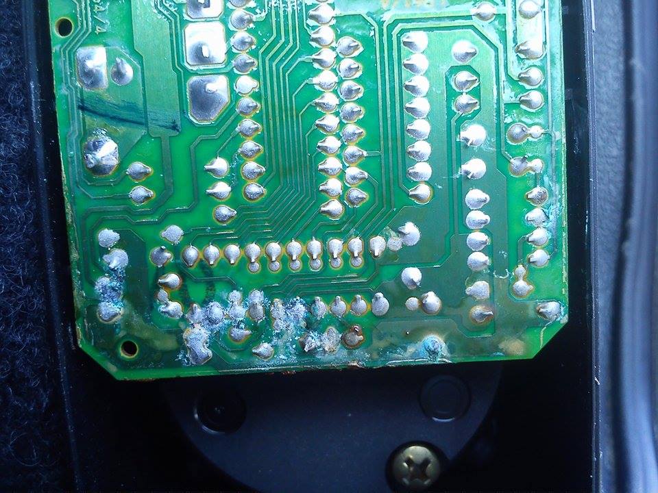

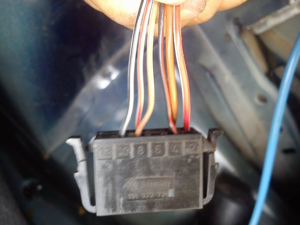

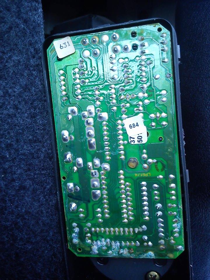

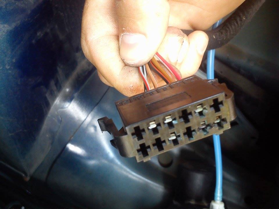

това са снимки на буксата как да обърна кабелите да пробвам да не от платката

Няма какво да обръщаш. Проблема ти е в окислената платка на вакуум помпата. Най - вероятно от стопа ти пропуска вода и оттам отива по помпата. Както вече ти казах решението ти е "нова" помпа втора ръка.
За по - сигурно ако някой познат има поло, пробвай с неговата
