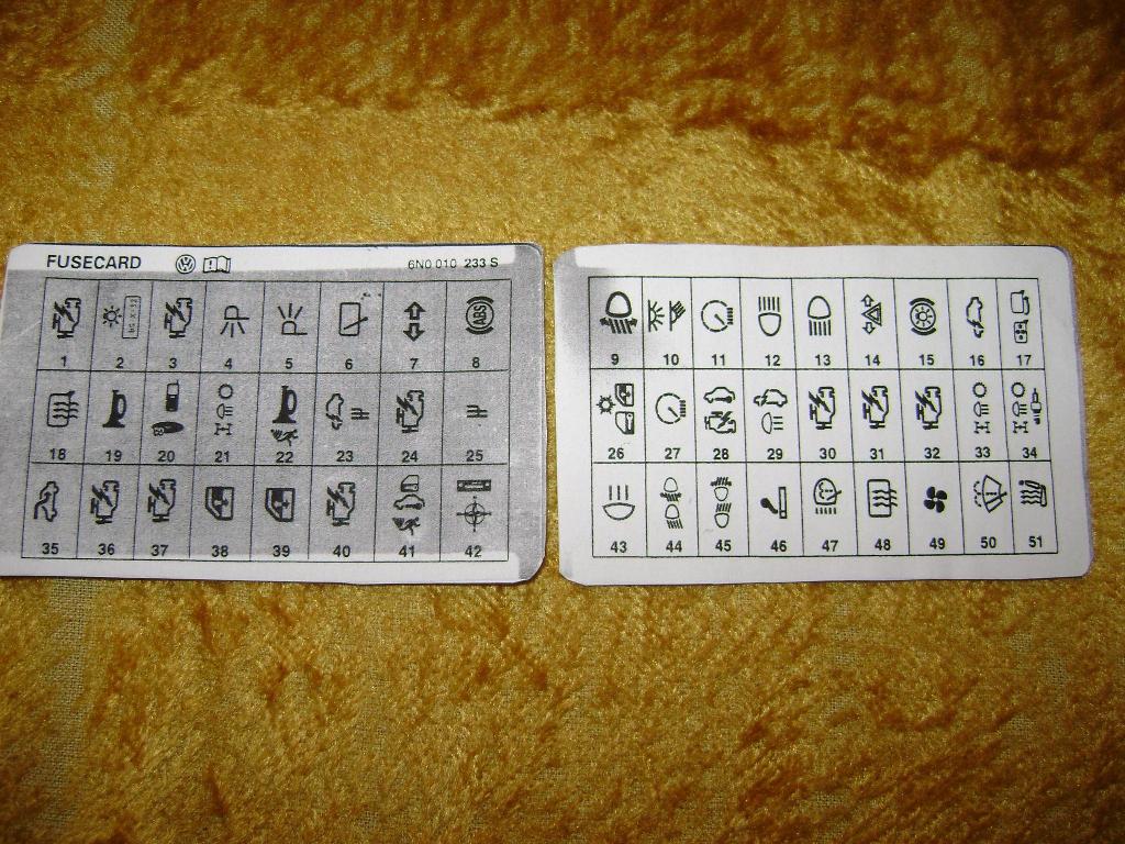

Колега, би трябвало късите да са разделени на 2 предпазителя. Схема има отзад на капачето на предпазителите,тук във форума също има качена схема. Аз съм си я смъкнал, с риск да ми се разсърдят колегите които са я качили тук, ще ти кача това което съм събрал благодарение на форума.
П.П. Ето и картончето което стои от задната страна на капачето на предпазителите на моето поло 6н2 2000г.
