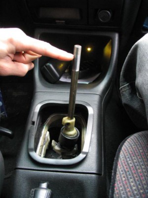

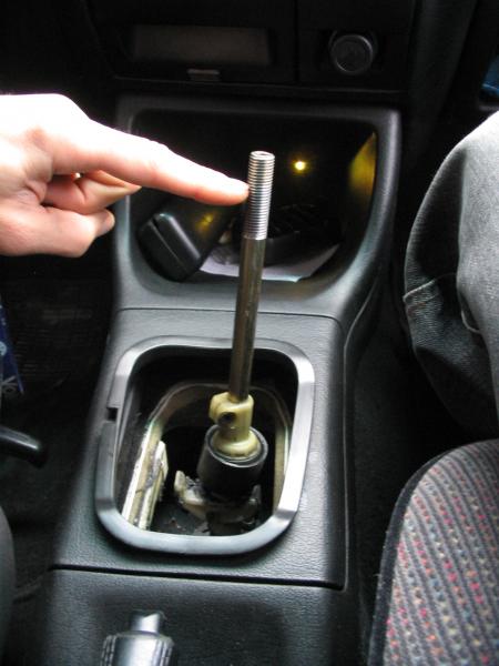

Само с 1 нещо не съм много , много съгласен "влечуго" , повярвай ми не е "влечуго" от семейство "прици" е и фантазиране няма , ако видиш това 8V колко интересно може да ти го направи , ще си промениш мнението . С джипове и със задно коли не се занимавам , Благодаря и на теб !Просто трябва по - къса скоростна кутия , при която да постигна изтеглянето от завоя , но съм правил грешка , която скоро ще регулирам , чупиха се скоростните кутии , от самия скоростен лост , той е със жила , а там в самата кутия на скоростния механизъм е преправях цялата , та powerflex ли не забих в ябълката , какво ли не , не става да постигна по - малък свободен ход , по - простата причина , че самия лост има нещо като чупка и при свободно положение хода му е невероятно голям , а според мен не трябва да е така , дали ако сменя тази кутия , на скоростния механизъм и сложа друг скоростен механизъм с права тръба , сега ще кача и 1 снимка , нещата ще се нормализират и ще опитам да направя нещо като шифтър да видя , ще мога ли да скъся с още някой мм , че за правозъбата кутия има още малко време , но и нейния ред ще дойде и няма да има нужда от всички тези глупости . . .

моят лост е като на този от 1-вата снимка и се люлее ненормално ... не може да се оправи всякак го мъчех и луфта се опитах да разбера от къде е и всичко води навътре в скоростната кутия , но мисля , че е от лоста всичко , а 2-рия , който фактически е правия и на резба мисля да го сложа ... и да опитам дали , ще има ефект

Би трябвало скоростната ти кутия да е с щанга и жило, което съмо до фиксира скоростния лост. Иначе хода на лоста зависи от самата скоростна кутия. Щом включват всички скорости без хъркане, не би трябвало до има проблем. "Късото" превключване е за спортни коли и според мен не зависи само от лоста и външния механизъм на превключване, а и от самата скоростна кутия.
