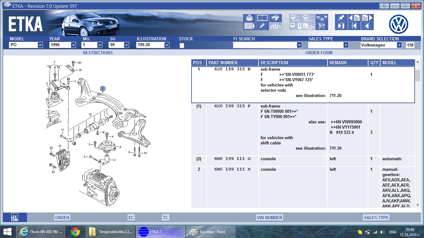

georgi_dob написа:Полото няма магаре. Носачите са захванати към самото купе. Като завариш гайка нагрей допълнително болта с оксижен. Пробвай да отвиваш докато болта е още червен. Само внимавай да не подпалиш вътре мокета на колата или някое кече.
Я ме светни носачът на 6N как се хваща за купето? :screwy
Откровени глупости. Хайде ми кажи на долната схема как се нарича елемент с номер 1.
